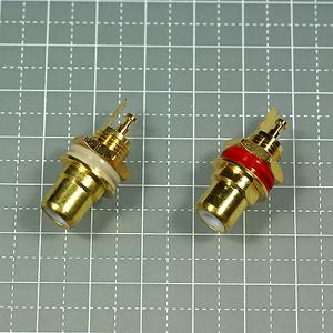

    ちゃんと非磁性だったりして。ああ、磁石もって来りゃよかった。
店主: 磁石ならありますよ。試してみますか?
ベル: え?磁石あるんですか?やってみましょう。お願いします。
二人: おお!見事にくっつかないねぇ。
店主: ニッケル下地を使わずに金メッキを厚くしっかりかけてます。だから高い。
ベル: でも、アース端子でここまでお金をかけるかなぁ。
店主: アースターミナルには基本的に電流は流れませんからね。
ベル: やっぱり。でも信号用の端子はそうもいかない。
店主: モガミのRCAピン・ジャックはちゃんとしてますよ。
    今どき、そうものはなかなか無い。
ベル: でも、モガミは、ピンはそうだけど、ジャックの方はくっつくと聞きましたけど?
店主: いや、くっつかないはずです。置いてあるからやってみます?
ベル: やりましょう、やりましょう!
二人: お、ちょっと微妙だなぁ。
店主: ワッシャーとかナットかもしれないですね。
    ああ、やっぱり、ナットだけ微妙ですね。本体はまったくくっつかない。

    こういう磁性はメッキ由来ですからね。
    つまり、金などの高コストの本メッキを削減するために下地にニッケルメッキ層を設けているためです。
    完璧なのは、かつてのスーパートロン。よくネットなどで昔のソニーの赤白プラグの音が良いという話が出ていますが、確認はしていませんが、おそらく非磁性ピンプラグを使っているのではないかと思います。現行ではモガミ、それから、ピンプラグだけですが、WBTの高額品の一部ぐらいしか確認できていません。
    比較的良心的なものは下地をごく薄くして金メッキを安定させるためだけに使用しているものです。ネオジウム磁石だとかすかに吸い寄せられます。モガミのRCAジャックのナットもそういうものなのでしょう。
    GRANDIOSOのK1のジャックもその類いです。
    おそらくESOTERICも同じだと思いますが、いかがですか?
    byベルウッド at2020-03-22 22:14
  9. ベルウッドさん、お手頃価格で完全非磁性なニッケルフリー24金メッキRCAプラグがありますよ。
    aeco ARP-4045 です(笑)
    https://aeco-jp.stores.jp/
    【材質】
    ・センターピン:C14500 (テルル銅)、純度99%以上
    ・グラウンド:C1100(タフピッチ銅)、純度99.5%以上
    ・ボディ(赤/白):ガラス繊維強化ナイロン
    ・シェル:C3604(銅亜鉛合金)【※シェルは非磁性ではありません】
    ・ネジ:鉄
    ・スリーブ:POM(ポリアセタール樹脂)
    【表面処理】
    ・センターピン:10μ厚 24金メッキ(ニッケル下地不使用)
    ・グラウンド:10μ厚 24金メッキ(ニッケル下地不使用)
    モガミ7553も30年前なら1個100円で買えましたが、今じゃ随分お高くなりましたし、センターピンは極わずかに磁性があります。
    音質、使い勝手を含めたパフォーマンスはaecoの方が高いと思います。
    byspcjpnorg at2020-03-23 09:12

  11. ベルウッドさん
    私は今でも7553派ですよ(笑)
    ただ使ってる7553はマイナーチェンジ前のもの(LRのマーカーが塗装じゃなくて樹脂製)が多く、マイナーチェンジ後のプラグより咥え込みが弱いんです。
    ですのでしっかりホールドできる非磁性プラグを探しててaecoに辿り着きました。
    aecoのRCAプラグはホールド感も良いのでコレットチャックが必要ないほどですよ。
    モガミのRCAジャックに限らず、ナット、ワッシャーは強磁性のものが多いですね。
    私は出来る限り真鍮製のナット、ワッシャーに交換してますけど。
    aecoのジャックは未確認ですが、
    ・リング:3μ厚 24金メッキ(ニッケル下地不使用)
    ・ネジ:3μ厚 24金メッキ(ニッケル下地不使用)
    ・ナット:サテンニッケルメッキ
    ってことなのでナット以外は期待できますね。
    でも高杉晋作(2個1組で¥3,969)
    byspcjpnorg at2020-03-23 11:02
