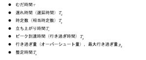

トランジェント(Transient)とは、工学的には『過渡応答(過渡現象)』のこと。
ある状態(A)から(瞬時に)ある状態(B)へと変化させるときに、ふたつの状態の間にそのどちらとも違う状態(C)が起こる。過渡現象とはその(C)の非定常状態の時間的変化をいう。
(図は、東京大学工学部航空宇宙工学科・土屋・伊藤研究室の資料を拝借)
その過渡現象のなかに、(B)を飛び越えてしまう状態が生ずる。これをオーバーシュート(行き過ぎ)という。このオーバーシュート状態で激しく上下することをリンギングという。波形などを見てもいかにもよい音がしそうにない。「オーバーシュート」と聞くと真っ先にこれが頭に浮かぶ…というわけです。
