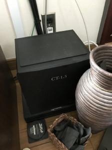

たいがいは、信号ケーブルや電源ケーブルの接点の振動が原因です。その対策は散々やってきました。
電源ケーブルは、つい最近、新しいラダーケーブルに換えたばかり。しかも、プラグの増し締めはそのときに気づいてやり直しています。
いろいろ点検してみると、どうも、アイソレーショントランスのカバーケースがかなり振動しています。トランスそのものは振動しておらず静かなのですが、カバーがスピーカーの音に揺すぶられて共振しているのです。カバーを外してしまいたいところですが安全面を考えるとそうもいきません。
実は、これは「音割れ」対策としては空振りに終わったのですが、音がよりクリアになるという点で別の効果がありました。
もともと側板にはfo.Qテープを貼って対策していましたが、ここのところの進化もあってスピーカーの大音量のエネルギーとスピードがさらにあがったのか、それでは不足のようなのです。
対策としては、順次、下記のものを天板に載せてみて比較してみました。

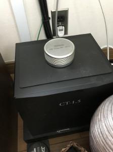

① fo.Q制振シート(A5 2mm厚)
② ①fo.Q +ガラスペーパーウェイト(250g)

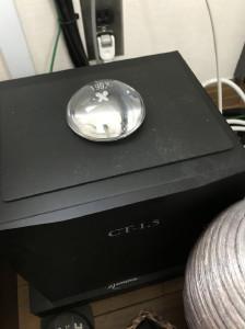

③   〃 +レコードインシュレーター(ヤマハGT-2000X用 825g)

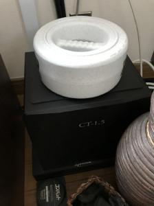

④   〃 +漬物石(約2.5Kg)
重くすればよいというものではなく、④では文字通り頭の上に重石を載せられたように音の伸びやかさが失われ空気が重くなりました。漬物石よりももっと重いテントウェイトなども計画していましたがやめました。
①~③は、ちょっと微妙ですが、②≦①≒③ というところでしょうか。最終的には③にしています。

  1. ベルウッドさんこんばんは。
    相変わらず、クサイところが分かっていての対策ですね(笑)
    また電源ケーブルと機器のインレットの隙間に何か?挟んでいるんでしょう?
    byニッキー at2020-05-27 00:03
  2. ニッキーさん
    あ?そういえば忘れてた。
    トランス背後のコンセント部分に、電源プラグの両脇にアルファゲルチップを挟み込むということをやりました。
    でも、これも空振りでした。気休めで挟んだままにしてありますけど…。
    byベルウッド at2020-05-27 00:32
