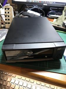

新たに導入したパイオニア製内蔵ドライブユニット(BDR-S12J-X)は、防振対策がしっかりとされオールブラックの外観にも高級感があふれていて、RATOCケースともあいまって重厚そのもの。今までにない強力なリッピングドライブの完成です。

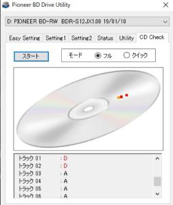

このドライブには、CD品質チェッカーというのが付属しています。
これで件のディスクをチェックすると、トラック1と2は最悪のDランク。実際、プレーヤーで再生してみると、途中で他のトラックに飛んでしまって再生が出来ません。

2トラック目は、何と訂正が効いてsecureモードでの読み取りができました。
1トラック目は相変わらずです。やはり、dBpowerampのCD Ripperでは延々と読み取りが続きほとんど先へ進みません。

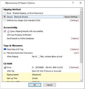

CD Ripperのエラー復元オプションを一切外してみました。Burstモードでの読み取りです。

実際のところ、PureReadモードも外してしまうと、簡単に読み込むことができました。1トラックだけなので、あっという間です。
それならばとPureReadモードをオンにしてみると、時間はかかりますが読み込むことに成功しました。
つまり、リッピングソフト側のエラー訂正機能を外し、パイオニアの最強ドライブの読み取り精度にすべてをかける。そうやってみたら、経年劣化で読めなくなってしまったディスクのリッピングに成功したというわけです。

3.CD RipperのBurstモード("no Error Recovery")ならトラック1もリッピング可能

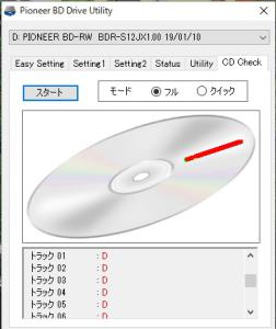

もう1枚のCDは、全トラックがDランク判定となりましたが、こちらもCD RipperのBurstモードにすればリッピングできました。完了までには約2時間かかりました。同じように再生してみると、あちこちで音飛びがあります。問題なく再生できたトラックもありました。

使用感ということでは、とても満足しています。リッピングスピードも心持ち速くなったような気がします。動作音もとても静かですし、トレイの開閉にはハイエンドプレーヤーの風格さえ漂います。
おそらく画像などのリアルタイム転送には質的な向上を発揮するのではないでしょうか。その意味では、現状、最高峰の光学ディスクドライブだと思います。ただ、RATOCの放熱ファンはかなり音がします。リスニングルームに置くにはちょっとファン音が気になるのではないでしょうか。
パイオニアのプレミアムドライブとRATOCケースの組み合わせはアマゾンでもセット販売されています。
