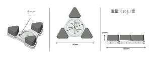

もともとは、コンサートピアノのインシュレーターとして開発されたものの最新改良型です。重量級のフルコンサートグランドの脚に設置すると素晴らしい効果を上げていたインシュレーターですが、その高い効果をそのままに小型化とコストダウンを実現したもの。小型化のおかげでそのまま、オーディオ用途にも流用が可能となったわけです。
実は、これこそがケニティー邸の電源タップ用特注ウェルフロート、バズケロ邸の鬼インシュレーターの正体だったのです。

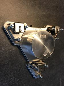

このコンパクトなインシュレーターが、耐荷重250kgということは、もうそれだけでも驚異ですが、ここに小型のウェルフロートメカが3台入っているということが驚きです。耐荷重を維持しながら小型化したということは、とりもなおさずユニットの剛性が格段に高まったということです。逆転の発想ですが、小型化することでむしろ剛性が高まったのです。

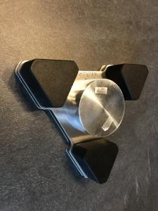

スピーカーを3点で支持するというのは、これまではウェルフロートリングが担っていました。それに代わるのがこの最新のウェルデルタと言うわけです。大きさはほぼ同じですが、1本足のリングに対してデルタはちゃんと3本のメカが支えています。
1台のスピーカーを支えるメカは3倍になり、独立性が高く独立懸架の理想が実現できました。3点の各1点が完全に独立し安定し、メカ数が増えることで微小振動への感応性が一段と高まったのです。
従来、ウェルフロートの弱点とも言われていた板バネ機構は、板厚を増すことと板バネのストロークを極小にすることで、緩衝機能を維持しつつ弾性領域を格段にミニマイズしたそうです。あわせて吊りケーブルの径を太くして、こちらの剛性も高めたとか。ウェルフロート原理の吊り構造に機能を集中し、弾性歪みを極小化したというわけです。短い極太鋼製ワイヤーの組み込み、極厚鋼板の曲げ加工など幾多の挑戦があったと想像しますが、その結果が画期的な小型化と剛性向上の両立につながったというのはコロンブスの卵みたいな話しです。

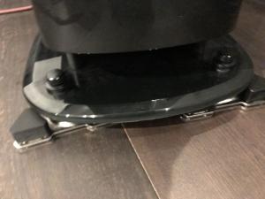

これをフロントとリアの各2台、計4台のスピーカーに設置しました。
3人がかりでしたので、Harubaruさんが用意していたエアジャッキの助けを借りることなく、設置が完了しました。時間はさほどかかりませんでしたが、けっこうな力仕事でした。
さっそく音出しして…
その出音に驚愕。
いわば素のままのライブ傾向の部屋でしたから、当初鳴らした音は、かなり派手な音でした。ところがウェルデルタ設置したとたんに激変。膨張気味で量感はあっても混濁気味で大味な低音の質感が格段に改善し、全体の音のほぐれや解像度が向上しました。まったくルームチューニングをせずにここまで音の改善が実現できたことに驚きました。
