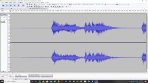

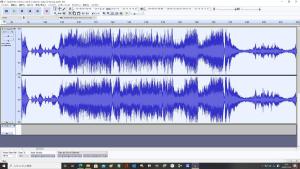

さすがに、起伏の大きいクラシックなのでコンプレッサーをかけてのり弁のように詰め込んでいるというわけではないのですが、波形を確認してみるとピークの頭は平らに潰れてしまっています。おそらく急峻なリミッターをかけているのでしょう。
シャープな演奏の先駆けでもあったカルミナ四重奏団のシューベルト「死と乙女」(DENON)と比較してみると、録音レベルの高さ、ピークのマージンの窮屈なことなどは顕著です。

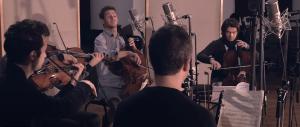

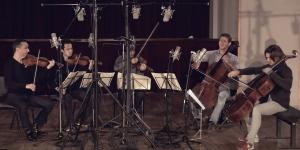

その特異さは、マイクセッティングを見るとよくわかります。
近接マイクと、頭上のメインマイクが演奏者にごく近くに林立しています。マイクは、今どきこんなマイクを使うのかというようなクラシックなもの。形状からおそらくノイマンのものだと思われますがロゴが見当たらないのでカスタマイズされたものなのでしょうか。
頭の大きなマイクが林立する様子は、まさに「三密」です。こういうマイクは、今ではベースやチェロなどの低音楽器の厚みをとらえるための補助近接マイクに限っては使われますが、中高域の近接マイクやメインに使用されることはありません。大きなダイヤフラムはただでさえ位相に甘いのですが、それをパーティションも無しに密に林立させている様子には、やはり、どうしても違和感を感じざるを得ません。
