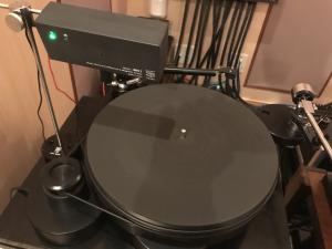

思わず「もしかして、インサイドフォースキャンセラーのかけ過ぎではないですか?」というセリフが口をついて出てしまいました。
バズケロさんは、ほとんど同時、一瞬の間合いも無く「あ、思い出した!」と即座に動き出しました。
カートリッジを交換して元に戻したときに、インサイドフォースキャンセラーの調整を戻すことをうっかりしていたそうです。調整といってもほんの目盛りひとつとかふたつとかの話しだそうです。とはいえ、針圧が違えば、微妙な調整が必要なことは確か。
かけ直してみると、針音がすっと静まるのがわかります。横で聴いておられるFuji3さんからも「あ」と小さく息を飲み込む声が聞こえます。

    インサイドフォース調整はいつも聴感で決めるのですが、トレースが悪いと歪みが少し出やすいアルバムを数種類使っています。
    イントロ入口で歪みやすいものが便利ですね。
    インサイドフォースが整うとスッと歪みが消えてしまいます。
    針圧指定でのインサイドフォース値よりもいつもほんの少し弱めになるのが面白いですが...バズケロは気にしません(爆!

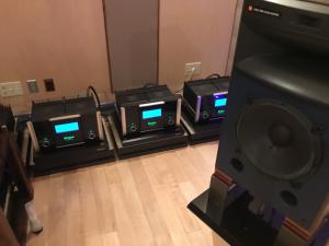

    今回のJBL部屋、自分でも幸せな出音になったなあと感慨深いものがあります。
    振り返るのも空恐ろしい鬼どもとの饗宴が繰り広げられていましたから...

    インサイドフォースキャンセラーは、指定より弱めというのがコツですね。例え中和点であってもカンチレバーに力がかかって曲がり気味だったりします。キャンセラーは、アームの水平方向にモーメント力として加圧されますから、針先とカンチレバー根元との間に歪みを発生させてしまうからですね。私は、気がついてみるとカンチレバーを内周側に曲げてしまっていたということを何度も経験しました。カートリッジの寿命はそこから来ることが多かったです。
    インサイドフォースの調整は、理屈ばかり言っていてもしょうがなくて、最後の最後は、「目で見て耳で聴いて」ですね。
    ちなみにピュアストレートアームですと、この歪みが発生しません。針先とアーム支点が常に直線上にあるからです。
    ピュアストレートアームは、「インサイドフォースが無い」というひとがいますが、それは間違いです。中点ではそれが成立しますが、その前後ではプラスマイナス(インサイド・アウトサイド)の滑り力が発生しています。ただし、それでも上述のとおり針先は常に前方向に引っ張られることで平衡していますので歪みません。フィデリックスは、このことを「ゼロ・サイドフォース」と呼んでいて、インサイドフォースとは区別しています。
    私は、リジッドフロートアームで平穏に暮らしてます(笑)。
