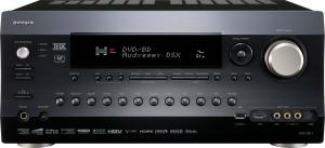

Integra DHC80.1導入 その5  アナログマルチ入力とデジタルDSD入力
2010年01月27日
SACD・DVDオーディオマルチプレーヤー マランツDV12S2とインテグラDHC-80.1はアナログ5.1で繋いでいます。
以前のソニーTA-DA9100ESのアナログマルチチャンネルの接続と比較すると、DHC-80.1のほうが、スピーカー間のつながりがよく、「インテグラ!結構がんばっているな」と感心しました。
取り説にはアナログマルチとDSDについてはあまり書いてないので、オンキョーのサポートセンターに電話で質問しました。
Integra DHC80.1のアナログマルチ入力について
質問1
アナログマルチ入力のとき、音響補正(イコライザー 音場モード等)は効きますか?
解1
スピーカー音量レベルのみが効きます。
スピーカー距離はプレーヤー側で距離を入力するとのこと
イコライザー・ドルビーボリューム・audyssey dynamic EQ dynamic volume等効かないそうです。
質問2
HDMI接続によるデジタルDSD入力の処理はどうなりますか?
解2
アンプ内でDSD→PCM変換されるそうです。
PCM変換されたあと、イコライザーや音場モードなどが使えるそうです。
DV12S2によるアナログマルチは音響補正が効かないですが、僕の部屋では結構いい感じで音が鳴っています。
必ずしもDSD→PCM変換が音が悪くなるわけではないのですが、気分的には良くないです。
AVアンプ側でDSDを受け入れるのは、ソニー製品とデノン(デノンリンク時)製品だけみたいです。
