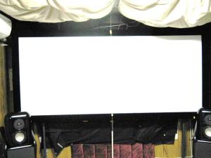

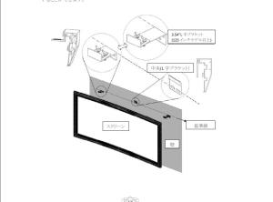

ELITE SCREEN シネスコカーブドスクリーンの設置です。

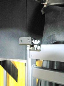

ハミレックスのスクリーンスタンドSH-A100を使用しています。

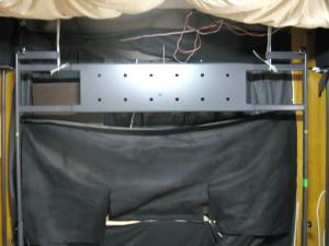

スクリーンスタンドに取付金具をつけます。
スクリーン裏の溝に、取付金具で吊る状態になります。
部屋の中心の位置に、天井からタコ糸をたらして、これを基準にします。
(金具吊り下げタイプなので、スクリーンは左右に移動できます。)
またスクリーンが吊り下げ状態では、床面と垂直にならないので、
スクリーン下と後方から補助の棒(スクリーン下の銀色の細い棒です。)で固定します。
OSピュアマット2から変更 ゲイン0.85から1.1へ
スクリーン生地表面も少し艶のある白の生地になりました。
でてくる絵も少し明るい感じで、白が伸びる感じ。
特にアニメ映像にはバッチリです。

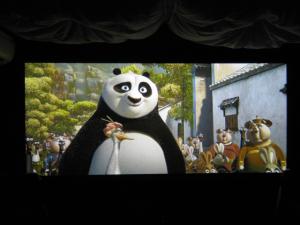

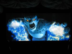

  1. ゆたんぽさん、こんばんわ。
    ゆたんぽ・しあたー、リニューアルおめでとうございます!!
    とうとうカーブドスクリーンでの上映お披露目ですね。
    最後の写真の青いキャラ、迫力ありますね。
    作品はカンフーパンダでしょうか?

  3. ガッツさん、こんにちは
    やっとカーブドスクリーンのお披露目できました。
    カンフーパンダとシンプソンズは僕のリファレンスソフトです。
    (シネスコ・アニメ映画は数が少ないです)
