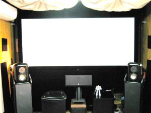

ELITE SCREEN シネスコカーブドスクリーン設置編 その2です。

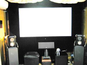

スクリーン設置を終えて現在の状態です。

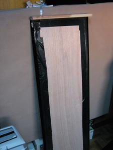

スクリーン上下に以前使用していたハイミロン暖簾を取り付けて、スクリーン映像が絞まるようにしています。

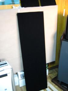

またビスタ映像では左右に白帯ができるので、ハイミロン・ボードで対策済みです。
DIYショップで木製ボードをスクリーン白帯サイズにカットしてもらいました。
ハイミロンは黒色ガムテープで固定したり上部にフレームに掛けれるようにしてあります。
エリートスクリーンのフレームは黒フロッキー加工がしてあり、黒さは、購入したハイミロンと同等です。
そのため、シネスコ映像で少しはみ出した映像でもはみだした箇所が目立ちません。
また張り込みスクリーン下地は、ゴム風船のゴムにスクリーン表面素材をコーティングしたような感じです。
(スクリーンの柔らかさはゴム風船を指で押したような感触です。)
※ちびっ子ギャング在住の人は注意が必要です。

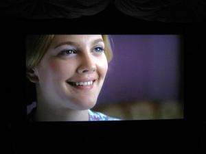

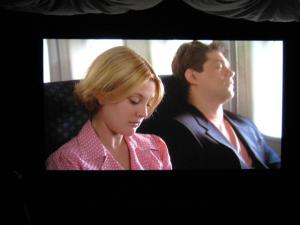

実写映画の映像です。
正直、プロジェクターのシネマモードで、映像はかなり変化するので、メーカーごとのスクリーン生地のレビューは同時比較でないと難しいですが、エリートスクリーンは個人的には良い製品だと思います。

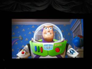

本日発売 トイストーリー LD時代のリファレンスでした。
