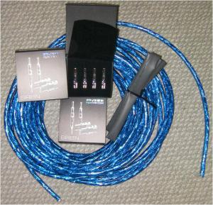

①SPケーブル作製に用いた材料です。
 合計で¥25,000~¥26,000ほどかかりました^_^;
 (Zonotone 2200MEISTER×6m×2pcs(約\14,400)
 / OYAIDE SRBN×2set(約\10,800)
 / 住友電工 SUMITUBE×1m(約\380) )

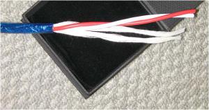

③端末処理 その2
 紐を除去して、螺旋状のコードを直線にします。

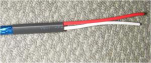

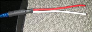

④端末処理 その3
 熱収縮チューブ(SUMITUBE)を入れます。今回は4cm使用して、コード側:1cm / 外装側:3cmとしました。
 ※φ10mmを用いましたが、φ8mmでも…いやむしろφ8mmがよかった気がします^_^;
⑤端末処理 その4
 コンビニで買ったライターであぶって、収縮させます。
 初心者でしたが、面白いように収縮していくので、簡単に処理できます。

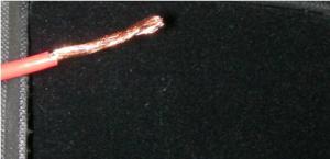

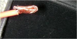

⑥端末処理 その5
 先端のコードですが、バナナプラグのメス側に全部入る程度の長さの被覆をむきます。
⑦端末処理 その6
 その心線を半分に折ります。
⑧端末処理 その7
 一番先端のネジで心線を固定して、その隣のネジで被覆を固定します。

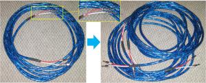

⑨出来上がり♪
 ②~⑧の手順で、こんな感じのケーブルが出来上がりました。
 外装の青色と、バナナプラグの締めネジの色がマッチしてていい感じです・・・?
 作業は難しいところはなく、約30分程度で完成しました。
 やってみると、楽しかったので、またたくまに作業が終わりました。
