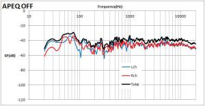

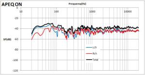

まずは周波数特性。
・APEQ OFF
・APEQ ON
ローエンドのレスポンスとしては、25Hz〜あたりでしょう。低域の充実した良い特性ですし、804Diaの裸特性が38Hz~なので、有響室を上手く使ってらっしゃる好例だと思います(ダクトチューニング周波数よりも遥かに伸びているといると考えられます)。
特に、中高域は驚異的にフラットで、フラットネスを正とするなら、リファレンスになり得るといってよいと思います。804Diaのアグレッシヴで硬質感(アタック感)のある高域が上手く活かされている様です。

804Diaの歪率(90Hz〜は1%未満との記載から考えると、90Hz未満の一部は1%を超えていると言うこと)、有響室ということを考慮すると、低域の収束は早いと思います。特に100Hz以上の帯域は早く収束していますし、全体を見てもブーミングの影響が殆ど無いことがわかります。しかし、低音の音圧が高い(中高域を基準とすると+5~+10dB)ので、量感不足を感じさせません。
極端に収束を早めた(締めた)場合、クラシックでは好結果が得られますが、反面、ロックなどのジャンルの再生では、上手く鳴らない場合があります。
現在の特性を見る限り、ロック〜クラシックまで幅広く聴けそうです。このさじ加減は絶妙で、ウェルバランスとはこのことを言うのでしょう。

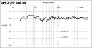

APEQのON/OFFで比較してみましたが、APEQをONした状態では、凹凸が多少緩和されているものの、カーブとして特性全体を見た場合、大きな変化は見られていません。kanataさんは、特性以外にも位相や定位を整えることを目的とされている様です。

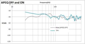

ざっくりとシミュレーションも構築してみました。
襟などの影響もあるため、完全なシミュレーションとはなりませんが、概ねカーブの特徴は捉えているようですので、掲載させて頂きました(シミュレーションはウーファーのハイカットを考慮し、400Hzまでとしました)。
現在の横長配置では、低音の飽和しない良い特性となっている様に見られます。
