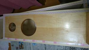

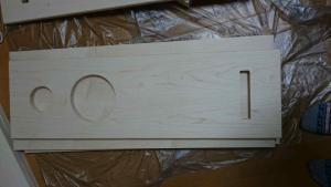

無垢のハードメープル25mm厚です。
今回は無垢なので、おまじない程度かもしれませんが、割れないように、内側も塗装しました。伸び縮み対策は他に、ソナスの真似して内側には何本か溝を掘っています。オスモクリアーで塗装しました。

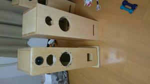

前のスピーカーを何度も周波数特性測定して、箱のサイズを少し大きくして、穴から出てくる低音を少し低くすることにしました。少しだけ横に太いです。

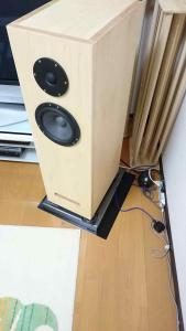

完成品です。
ユニットは前のスピーカーの使いまわしで、ツィーターがスキャンスピークのD2908/714000とウーファーが同じくスキャンスピークの18WU8741です。クロスが大体2kHzです。この辺は前の箱で鬼のようにいじり続けて決めました。
このスピーカー、とにかく吸音材の影響がかなり大きいです。前のロシアンバーチのスピーカーとえらい違いです。ツィーターにボリュームをつけているのですが、吸音材を少し足すだけで聴感上ですが、3dBも音圧が変わります。
箱が作り立てで、まだ音が安定してないので、毎日音が違うのですが、前のスピーカーと比較して、音がかなり前に押し出されるようになったと思われます。細かい音も前に出てきてよく聞こえるようになり、情報量がかなり増えました。吸音材が少ない音も結構好きだったのですが、ある部分だけ音が盛り上がって、かなりバランスが悪くなってしまいますね。
