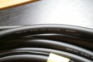

部屋の片付けものをしていたら、モガミの2497が出てきました。
たぶん、SCM40を置いているほうのシステムでレコードプレーヤと
フォノアンプを接続する為に損失が一番少ないケーブルという事で
使った残りだと思うのですが、なんか使えないかなと考えてSCM11の
システムのプリ・パワー間のケーブルにしてみました。

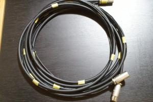

問題はバランス伝送をしなきゃいけないという事で、2番を芯線に3番を
シールドへ接続して足りない1番は普段使用している2944で接続する事にしました。
普段タブーとなっているシールドへ信号電流を流す事になりますが
とりあえず聞いてみる事に。そのままだと2497が太すぎてコネクタに入らないという
問題もありますが・・・。
とりあえずなんとか工作を完了させて、2944と入れ替えて聞いてみると
高域が美しい。そして恐るべき解像度。
今までの2944は1枚ベールがあるような感じがしましたが、それがなくなって
瞬時にライブハウスへワープします(笑)。
ただ、問題も無い訳ではなく、シールドをシールドとして使っていない為、
キーンという誘導系のノイズがツイータから出るようになってしまいました。
それほど、大きな音ではありませんが、スピーカーの近くだと気になる音です。
色々チェックしているとこのノイズはプリのCX-A5000が出しているノイズ
という事が判明しました。
どうやらデジタル系ノイズのようです。対策はやはり2497のシールドを
シールドとして使うしかないという事で現在対策中です。
