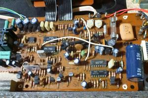

ヒンデミットのレコードを聞いていたら突然ハムノイズが・・・。
お、お、どっかアースが浮いたか。と色々調べていると
EQアンプは問題なし、プレーヤー側みたいで、更に電源を入れる
タイミングで出たり出なかったりするので変だなぁと色々調べていると
KP-700はアームの上げ下げにソレノイドを使ってありそこの方面から
誘導してくるみたいな感じで色々調べているとどうやらブリッジが怪しいという
感じになったので、ついでに他のケミコンも替えておくかという事でメンテ中です。
とりあえず液漏れしているコンデンサは無いですが、
流石に容量は30年を超えると減っているでしょうから交換がベストでしょうね。
ついでに再半田も実施の予定です。
あと、出力ケーブルとアース線も交換しようかな・・・。
