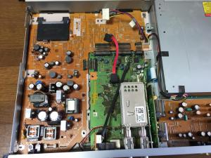

分解している経過の写真はありません、撮り忘れました。

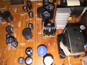

天板を取り外して、基盤を見回してみると明らかに異常と思われる場所を発見!

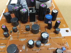

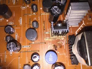

電源基盤関係のコンデンサがパンクして液体が周辺に飛散して乾いた状態になっています。

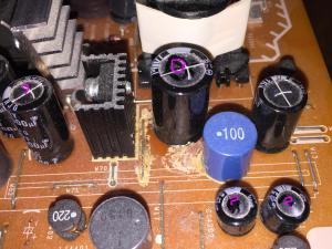

怪しくプックリと満腹そうなものが見つかりました。(ピンクで印を付けたもの)
他の基盤には、変化がないので、これなら多分自力回復が出来そうと!

一番被害が大きいコンデンサを取り外すと悲惨な状態で、
周辺の部品も取り外して、洗浄したいとも思いましたが、二次災害を恐れ取りやめ。
洗浄を完了。
後は、怪しいコンデンサの取り換え作業の繰り返し。
壊れたコンデンサと怪しいコンデンサを含め取り換え完了しました。
取り替えたコンデンサは、ピンクの印。

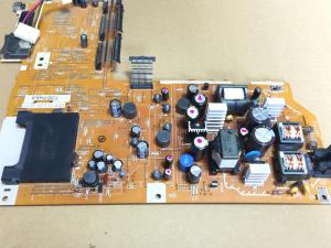

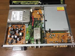

基盤全体を記録に、左側の大きなソケット(?)がB-CASカード
右側の部品が集中している部分が電源廻りです。(上の方は分かりません?)

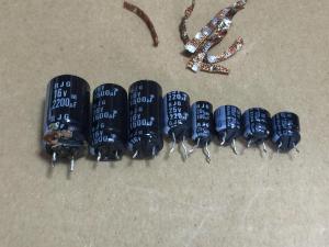

取り外したオリジナルのコンデンサ、左が完全にNGなモノ
どれも経年劣化がうかがわれます。
2か月ぶりに、基盤をもとに組戻します。
最後に、HDDを戻します。

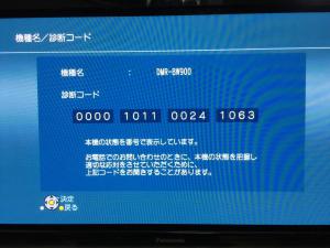

窓には、「PLEASE WAIT」が数度表示され、「Hello」の文字が!
室内に持ち込み、天板を取り付け、TV接続
復活しました。
診断コードの意味は覚えていませんが、正常のようです。

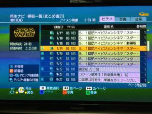

肝心な、HDDの内容は
定番の作品が入っていました。
当時は、貴重なモノでしたから、観もせずに撮りためていたようです。
BDは当然、購入していますので、不要なのかもしれません。
それ以外にも、Liveもの、サッカー女子W杯 etc
