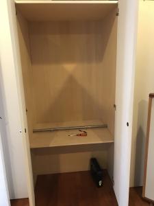

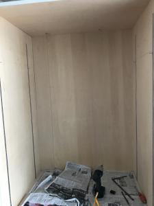

さてさて、先日予告した通り、クローゼットを改造して棚作りを開始しました。
この状態から棚の支えを設置しました。
あと棚板を切って今日はおしまいと思って板を切ったのは良かったのですが、まさかの切るサイズを間違えてしまうというミスをしてしまいました(泣)
プロジェクターを置く棚板だけに奮発して24mm厚のパイン材を使いましたが、奢り過ぎでしょうかね…(汗)
費用がかかるのは仕方がないとはいえ、またパイン材を買うのはちょっと…
代わりの適した木材何があるかな〜。
  1. あ゛--- ですね (笑) おっと失礼! (泣)でした。
     棚受けはソレにしたんですね。  名前は忘れちゃいました!が、ソフトラックの増設時に同じ物を使いました。
     結構な幅のある入れ物ですね。 厚みがないと心配ですから24mmはちょうど良いのでは? またの購入は痛いですが・・(*_*; 高さの可変が必要だから この方法をとったのでしょうが・・・ 固定なら2×4材でも工夫は出来そうですね。
     まぁ- 確認ですから ミスをしない為にも 確認、確認、また確認で!! (笑)

  3. イリリンさんはじめまして、CENYAと申します。
    棚板が予定より短くなってしまったのですね。。。
    クローゼットへの取り付けはサイド片側2点(計4点)で引っ掛けるのですよね?
    であれば、折角の高価なパイン材を有効活用できて、より強度が高くなる方法を考えてみました。
    2×4とかじゃなくて強度の高い(しならない)角材を用意して、クローゼットの横幅いっぱいにカットします。2本。
    それをパイン板の下側に密着させます。
    パイン材は結構しなるのでこれで強度アップにもなるように思います。
    本当はクローゼットの横壁に引っ掛けるのではなく、自立した脚を付けた方が良いとは思いますが、途中までDIYされているのでその延長で考えてみました。
    後は空気の流れを考えて背面は隙間を開けるとか、板の真ん中とかに穴を開けるとかでフレッシュエアーが得られる様に工夫したら良いと思います。
    クローゼットの天井が頑丈なのであれば、吊るすのもアリですね!
    色々と案はあると思いますので、DIYも楽しんで頂きたいと思います。(笑)
    家が近い(横浜市都筑区)ようでしたらお手伝いができるかも。

  4. イリリンさん、こんばんは。
    ラックの自作は力仕事になりますが、楽しいですね。
    板のサイズを間違って切ったのは、ちょっと痛いですけど。
    私も2年ぐらい前になりますが、パイン集成材の汎用ラックを使っていました。
    しかし、仲間からラックを叩かれ何とかしろと言われたので、タモ集成材を使って自作しました。
    25mm厚板5段と50mm角柱を使ってオイルステインフィニッシュにしましたが、材料代は2基で6諭吉弱でした。
    音質面では驚くほど効果があって、誰が聴いても分かる程解像度が上がったのと、音の締まりが良くなりました。
    タモ集成材は、府中家具の以下のサイトで入手しました。
     https://www.fuchukagu.com/wood/595_ashl.shtml
    参考にしてください。
    byED at2018-10-09 21:12
