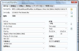

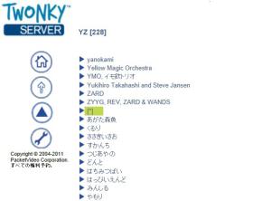

 Linn DS 用の NAS として、QNAP の TurboNAS TS-119 を使っています。
 今まで気づかなかったのですが、一部の曲のタグがうまく読み込まれていないことが分かりました。
 使用している Twonky Server のバージョンは、6.0.39 ですが、6.0.38 でも症状は変わりません。
 症状は以下のとおりです。
 現在、1 万曲と少しのデータがありますが、その内の特定の 11 曲のタグの一部が「欠損」します。
 欠損しているタグ情報は、Twonky 上では、[*]と表示されます。
 分かりやすいのは「アーチスト名」です。
 Media Monkey から、その NAS 上のファイルを覗くと、すべてのタグが問題なく表示されます。
 1 万曲の中の 11 曲のみとなりますので、我慢するという手もありますが、やはり気になります。

  1. takhagさん、こんばんは。
    問題の11曲のタグ情報が壊れている可能性があるので、タグエディターで一度
    編集してみては?
    音楽ライブラリソフトだと見れてNASだと見れないのは、NAS非対応のタグ形式で
    登録されていることが原因なのですが、一部の項目だけ見れないのは不思議です。
    ちなみに私もTS-119使っていますが、一部が見れないという現象はありません。

  2. MOTH-MAN さん、レパードさん、レスありがとうございます。
    「コンテンツディレクトリを再スキャン」「データベース再構築」は、トライ済みで、ダメでした・・。

  3.  自己レスです。
     なんとなく、原因が分かりました。
     多分、TS-119 のメディア・サーバーである Twonky Server のバグでは無いかと・・・。

    1. 他のタグ編集ソフトで確認
     → Media Monkey と同様、問題なくすべてのタグが読めました。
    2. タグを再入力し、Twonky で確認(一旦、曲名を消して、同じ曲名を入れなおす。)
     → 読み込みできず。
    3. 曲名のタグを一部書き換える(最後の一文字を消しました。)
     → 同じく読み込みできず。
    4. 3 のままで、ファイル名を変更した曲名に合わせて変更
     → Twonkyでタグが正常に読み込めました!
    5. 4 のままで、曲名のタグを元に戻す(最後の一文字を入れなおしました。)
     → タグが正常に読み込めました!
    6. 5 のままで、ファイル名も元に戻す
     → また読めなくなりました・・・!
    7. 6 のままで、ファイル名を変更(最後に "_" を追加してみました。)
     → タグが正常に読み込めました!
     これから考えると、原因は、タグの内容とファイル名の組み合わせと思われます。
     私の TS-119 には、10320 曲ほどの FLAC ファイルが保存されています。10320 分の 11 の確率で、なんらかの組み合わせが起こると、タグの読み込み不良が起こる、ということのようです。
     対策としては、タグはそのままで、ファイル名の最後に "_" を追加することで、正常になりました。その偶然の組み合わせを外せばいいわけです。
