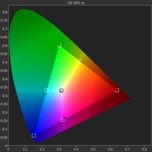

 リビングの TV の録画用に年末に新調した SONY の BD レコーダー、BDZ-ET1000。
 リファレンス機であるはずの数世代前の現有機 BDZ-EX200 より遥かに進んだマルチタスク機能で、ちょー便利。(http://takhag.blog.fc2.com/blog-entry-117.html)
 ところが、購入後、1ケ月ほど過ぎたころ、主なユーザーである妻からクレームが。
 「なんか、なんとなく(画面に)出てくる人の顔色が悪い」
 そう言われれば、若干、顔色が黄土色がかっているかも。でも、EX200 と見比べても私にはそれほどの差は感じられません。
 ちなみに TV は、VideoEq Pro を AV アンプとの間に咬ませて、キャリブレーション済。キャリブレーション時の送り出しソースは、Oppo BDP-95 + AVS Calibration Disc。そんなにおかしくない筈です。

  2. ガッツさん、レスありがとうございます。
    オーディオルームの iScan Duo のパターンジェネレーターを使えばよかったのですが、沢山の機器に繋がっているがゆえにリビングに移動するのが面倒で、Oppo BDP-95 をリビングに持ち込んでキャリブレーションしました。オーディオルームにて、iScan のパターンジェネレータと Oppo のパターンディスク再生の差が無視できるくらい小さいのは確認済です。
    リンク先のブログにも書きましたが Oppo、BDZ-EX200、メディア PC は、それほど大きな差はなく、BDZ-ET1000 のみ異なっている感じですので、意図的な味付けと思われます。
    AVアンプとBDZ-ET1000の間に VideoEq を入れれば解決するのですが、そこまでこだわることもないか・・・とは思っています。
