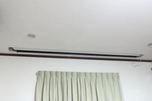

念願の電動スクリーンを導入しました。
新築時に将来の電動スクリーン導入を考慮し、コンセントをスクリーンボックスに設置してから 16 年。ついに、そのコンセントを使う日がやってきました。(涙)

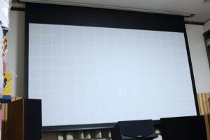

一気に電動化すれば、スプリングローラの毎回の位置合わせ(高さ合わせ)から開放される上、この機種では赤外線リモコンがあるため、学習リモコンでプロジェクタ起動と同時にスクリーンが降りてくるという夢の世界が・・・。
膜面も「ホワイトマットアドバンス」ということで、当初の狙い通り!
しかも、上黒が50%増量しているということで、天井にスクリーンBOXを掘り込んでいる我が家の設置環境にもピッタリ。

  1. おめでと- ございます。
     takhagさん。  大変上手に付きましたね !(^^)!
    16年前とは、いろんな事が変わって・・・ しかし測ったかの様にジャストフィットですね。
     ボタン一つで降下する電動は良いでしょ- (^_-)  それもリモコンで遠隔操作!   やはり手軽に準備出来る事が使用頻度のアップに繋がります。  takhagさんのお部屋は、2chは窓からの採光の元で視聴されるってスタイルですかね。  ウチはスクリーンの奥にはTVがアルので、どっちも生かすには電動が必須ですね。
     センター(音じゃなくてスクリーンの)はシッカリとれましたか?  私は前のスクリーンでも1度、今のスクリーンでも1度、センターがずれていたので修正をしています。  この作業も大変で・・・ 2回(取り付けも含めると3回、最初は業者取付)とも死ぬ思いでの作業です (-"-)  本当に大変です。  もう出来ないと思います・・・  体力も落ちていますし・・  (*_*)
     インチアップもされたんですよね。  ますます映画が楽しく見れますね。

    アコスさん:やはり電動いいです。我が家では、Logitech(日本名Logicool)のHarmonyというプログラマブル・リモコンを使っていて、「Watch BD」というボタンを1つ押すと、プロジェクタが付き、AVアンプが付き、BDプレーヤーが付き、エアコンが付き、それぞれの入力が切り替わるという仕組みになっているのですが、そこにスクリーンが降りるが加わりました。いいです。
    現住プレーメンさん:パールとマットの使い分けですか。すごいですね。確かに、しばらくパールで使っていて、今回マットに変えたら、画面の眩しいくらいの輝きはなくなってしまいました。でも、全体の色味はやはりマットの方が良いです。不要になったパールスクリーンは、ヤフオクに出しているのですが、悲しいことに現時点1円です・・・。まぁ、欲しい人に貰ってもらいたい、という出品なので1円でも良いのですが。
