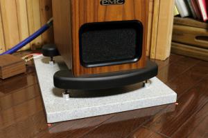

まずは導入前の FB-1 の足元です。26mm 厚のコーリアンボードを敷いています。コーリアンボードと床の間はミスティックホワイト。
スピーカーの下は純正スパイクを使用。スパイク受けとして、aet の SH-2014HB を使っています。SH-2014HB は、アルミインシュレータの下にラバー系の VFE マテリアルがついているものです。

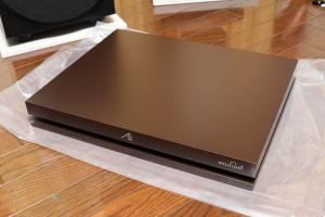

さて、ウェルフロートボードです。
色はダークブラウンです。木目は無く、単色です。
Airbow と WELLFLOAT の両方のエンブレムが付いています。
長辺と短辺のそれぞれ1面にエンブレムがついているので、縦使いでも横使いでも、エンブレムを正面に出すこともできるし、出さないこともできるのはアイデアですね。

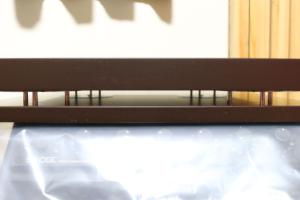

フロートボードとして、台座ボードと上部ボードの2枚構成となっています。
台座ボードと上部ボードの間は、3本の柱が4ケ所の12本の細い柱で支えられています。
思い切って裏返してみると、さきほどの12本の柱の固定点が見えます。台座側が固定なので、フローティング機構は上部ボードに組み込まれていることになります。

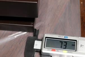

肝心のフローティングの度合いですが、まずは前後左右方向に軽い力でフラフラと動くことに驚きます。
軽く押すだけで、7mm 強、すべるように動きます。行って戻ってで 15mm くらい動くわけです。いままでのボードと全く発想が違いますね。そりゃあ、音が変わるわけだ。
動きは、まさに振り子のようで、フラフラですが、力を抜くと調芯します。セッティング直後に地震があったのですが、揺れが収まった後も、しばらくスピーカーがまさに振り子のように揺れ続け、とても奇妙な感覚です。
前後左右にフラフラなので、上下方向には全く沈まないように思いましたが、実際スピーカーを置いてみると、確実に下がっています。
線形と考えると、ばね定数は、約 12 kgf/mm となります。我が家のスピーカーは、1.5mm ほど沈み込みました。

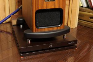

さて、セッティングの終わった我が家のスピーカーの足元です。
直置きも試しましたが、我が家の場合は、スパイク+ SH-2014HB の方が好ましかったです。SH-2014HB のラバー面によるすべり止めが良かったのかも。当面はこのセッティングで聴き込みます。
