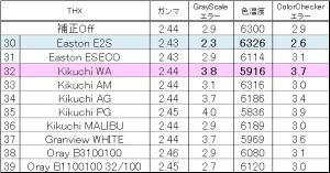

で、ついでに確認ということで、補正 Off でキャリブレーション実施後、スクリーン補正の No を色々変えて、測定を実施してみました。
ちなみに我が家のスクリーンは、Kikuchi のホワイトマットアドバンス(WA)ですので、「32」が正しい補正 No です。
試しに「30」~「39」まで、補正 No を変えて測定した結果です。(上の結果と測定日違いなので、結果は少し差があります。)
なんと、JVC 指定の「32」より、他の No に設定した方が精度が良いことがわかりました・・・・。
測定した No の中では、我が家では「30」がベスト。これは、イーストンのサウンドスクリーンの設定値です・・・。
なにか、メーカー推奨値より別のところにベストポイントがあるという嫌な結果になりましたが、スクリーン補正を逆利用して、自分好みの色味に合わせることができる、とポジティブに捉えようと思います。
が、上のような悩みを抱いてしまうのも、そもそも Spyder5 が直接光しか測れないセンサーだからで、反射光測定であれば、スクリーン補正なんて気にする必要ないわけです。
これからセンサーを購入されて、また予算に余裕のあるかたは、反射光測定可能な x-rite の i1pro2 の方を選択されるほうが良いように思います。ただ、センサーの価格は、10 倍近くになりますので、キャリブレーションにどれだけ重きを置くか、というところかと思います。
