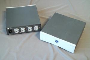

アメリカに住んでいた 10 数年前に購入した PS-Audio のオーディオ用電源 UPC-200 というものを日本に持ち帰ってからも使用しています。しかも 2 台。
4 口出力のタップという形態ですが、クリーニング、アイソレーション、プロテクションの 3 役を果たすという謳い文句でした。

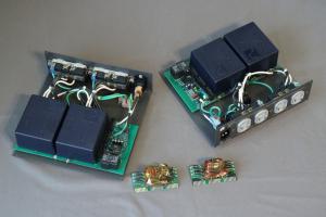

なんですが、米国仕様ということで、修理を考えると恐ろしい。が、説明書を見るとプロテクションの機能は、「サージボード」という交換式のものになっているとのこと。

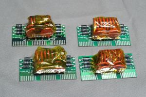

ケースを開くと、12 ケの巨大なバリスタが載った基盤があり、これが「サージボード」であることが分かります。
拡大してみると、ラップの中に見えるバリスタの周りに黒い物体がついています。
2 台とも、サージボードは同じ状態でした。
このバリスタが破損して、この黒い物体が出てきたということだと思います。ラップはこれが筐体内に飛び散らないためだったようです。

届いた部品がこちら。
右が、新品で、やはり黒い物体はついておらず、今回、サージを受けて壊れた証拠となりました。
