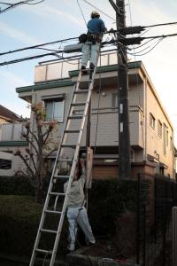

今回の工事は、それを・・・
1>[トランスからの送電線]
 さわらず
2>[引き込み幹線]
 張替え(後日、電力会社工事)
3>[すっきりポール内配線]
4>[スマートメーター]
 アンペアブレーカー廃止のためリミッター設定(電力会社工事)
5>[オーディオ専用引き込み線]
 すっきりポール内で分岐:CV線
6>[オーディオ専用ブレーカーBox]
 オーディオルーム設置:漏電ブレーカー内蔵
7>[オーディオコンセント]
と、7 部位になり、大変シンプルになりました。

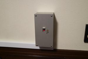

特に、ブレーカーに関しては、
[すっきりポール内アンペアブレーカー]
[契約アンペアブレーカー]
[分電盤内小ブレーカー]
が廃止になり、メーターの後は、オーディオ専用ブレーカー Box の漏電ブレーカーのみになりましたので、かなりの接点の減少になっています。
また、前回工事されたオーディオ専用アースは、6>のオーディオ専用ブレーカー Box に接続されました。
オーディオ専用線は、フジクラ CV3-14 ケーブルを使用いただきました。
ケーブルの強度(柔軟性)も含めて、オーディオ用としてはよいバランスの線だそうです。
スッキリポール内の線まで交換するところに、出水電器さんのこだわりを感じました。
メーターボックスからは家庭用電源と完全の独立した配線となっています。
家の基礎の脇を通り、オーディオルームのある 2F まで外壁上で持ち上げ、入線ボックスで宅内に入り、
点検口から天井裏を通ってオーディオルームへ、
ダウンライトの穴も活用して作業が行われ、
オーディオコンセント横まで配線してもらいました。
メーターボックスを出てから、オーディオルームまで、なんと「直結」です。
オーディオルームの壁に、オーディオ専用ブレーカー Box が設置されました。ここに漏電ブレーカーが入っています。ここから、オーディオルームのコンセントに配線いただいて完成です。
