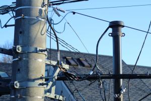

我が家の電源工事は、さすがに「マイ柱上トランス」まではいかず、ご近所と共有の送電線からの供給となります。そこから我が家のスッキリポール(下写真の茶色いポール)に入り、メーターの直後で、家庭用とオーディオ用に分割です。
昨年末、出水電器さんには、我が家のスッキリポール上端から屋内まで完璧な電気工事を実施していただきました。(http://takhag.blog.fc2.com/blog-entry-271.html
送電線(下写真の①赤)と出水電器さん施工の自宅電源(下写真の③緑)を、つなぐオーディオと家庭用共用の引き込み線(下写真の②黄色)の引き直しが今回の施工内容です。ここは電力会社さんの持ち物になるため、後日工事となった次第です。

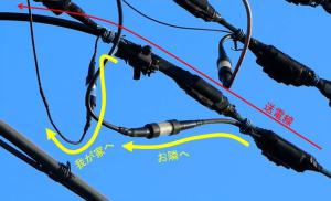

我が家の引き込み線は、20 年前の新築時に低アンペアの契約をしたせいか、涙がでるくらい細い線です。(下の写真の「お隣」行きの線と比べると悲しくなります・・・)
こちらがスッキリポール上端での、電力会社さんと自宅の結合部。
工事は、活線状態の200V線の皮を向き、そこに分岐端子を設ける作業でした。素早い作業にプロの技を感じました。作業車2台に、交通整理の方まで来られて、ちょっと恐縮しました。

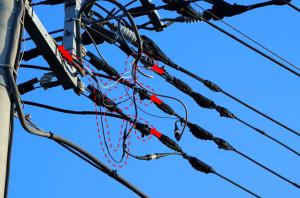

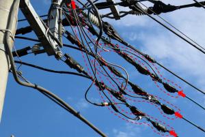

では、施工前と施工後の送電線側の様子です。破線が引き込み線です。
こちらが施工前
こちらが施工後
「ひょろひょろ」な線から、「しっかり」した線に変更され、オーディオ的にも良さげです。
完成した全景です。我が家にやってくる電気の最上流 4~5m が、太い線に変わったことになります。
