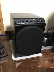

6月のある日、オーディオルームで使用しているスーパーウーファーの SaLogic D.Cube2 TX (http://community.phileweb.com/ec_search.php?id=26133)をなんとなく触ると、「あれ、ブルブルしてない・・・」
電源ランプは点灯しますが、ユニットは全く動かず・・・。
故障と断定し、サーロジック販売さんに調査・修理の依頼。
結果、
SP:OK
パワーアンプ(電源含む):NG
デジタル信号処理ボード(DSP):OK
アナログボード(A/D&D/A):OK
とのことで、パワーアンプ&電源ユニット交換となりました。
で、その修理を待ちつつ、あぁ、スーパーウーファーが壊れることなんてあるんだ、と思いながら、リビングシステム側の YAMAHA YST-SW800(http://community.phileweb.com/ec_search.php?id=283) を触ると、まさかの「これも、ブルブルしない・・・」
スーパーウーファーが2つあるという一般の方から見ると非常識な我が家にて、2つがダブルノックダウンするという奇跡が起こりました。
Yamaha の方は残念ながら
パワーシート(電源回路基板)交換要しますが、すでに部品廃番入手不能のため修理ができません。外部要因と思われますが、電源トランジスタ、基板パターン損傷が発生しています。
ということで、修理不能判定でした。(箱のまま旅立ち?)
