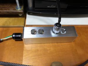

フルコンメカで重心下がったのはいいんですが、まだまだ高域チリチリと煩いです。

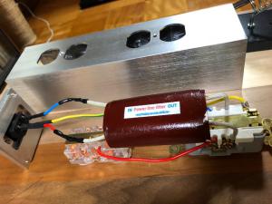

もう完全にノイズ混入&まき散らし(が主)なので、あるものの使い勝手をある方に聞いたら、「使ってみます?」とのありがたい申し出が。
さみずのACラインフィルターです。(撮り忘れた!汗)
2Hくんさんからお借りしました。

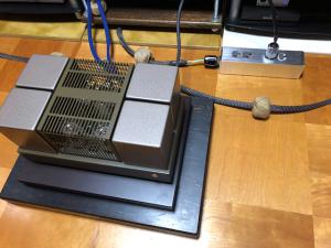

パワーアンプに入れたら、なんと優しく柔らかく自然で気持ち良いのでしょう!
演奏はゆっくり(良くなった時の目安)なのにレスポンスアップ、S/Nアップ、解像度アップ、ニュアンス・表現アップ、バックとソロのメリハリもアップしました。
平行法で音場主体そのままに音像がはっきりした印象です。
いや~困った(笑)

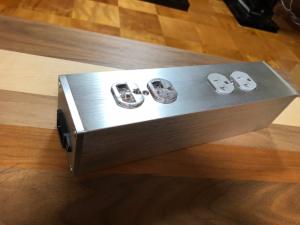

ボーナス出たら・・・う~ん・・・ファインメット自体が高いのはしゃーないし・・・う~ん、スタンダードなやつで〇万・・・
自作しよ。
オクで安いタップゲット&改造。
フィルター入れるだけだし(ノウハウあるんだろうなぁ・・・)
いーじゃないいーじゃない!
こりゃしばらく慣らしてみて良かったらDACにも入れちゃおう。
またしても南の島からの刺客にやられちゃったのでした( ̄▽ ̄)

    一応メインの分電盤から14Sqで2階の専用分電盤に引っ張ってるし、各機器基本はブレーカー直なんですが、他の要因を潰していって、もうこりゃノイズ混入だろうと思ったらドンピシャでした。
    こんなに酷いとは思いませんでしたが…
    激変過ぎて困ってます。
    まぁ真空管ですしね。
    さみずさんのファインメットはよくあるフィルター付きタップとは違って、流石に力感減ることもなく(むしろ出てきます)、輪郭ぼやけることもなく、お値段高いだけあります。
    どうやらアース線にファインメットビーズ?通してるのと、フィルターをふんわり優しく設置がミソらしいです。
    ウチのタップ寸法ギリでぎゅうぎゅうになってますが、どうせアナログ用にはパワーアンプしか繋ぐ気は無いので、片方の2口コンセント取っ払ってシルクやアルファゲル等で保護、若しくは空中設置しようと思います。
    あと、アース線は使ってないので(笑)
    byデーンちゃん at2019-06-19 09:20
