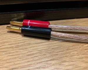

以前使用していたJBL4345ではSPケーブルによる音質差をあまり感じなかったこともあり、昨年の800D3導入後もSPケーブルは以前からのものを流用していました。元々使用していたSPケーブルは、15年ほど前に購入した1m1000円程度の切り売りケーブルで、太めの無酸素銅導体の平行ケーブルです。

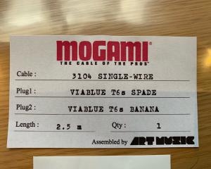

新しいSPケーブルは、モガミ3104のシングル・ワイヤ仕様。パッシブ・バイアンプで使用するので2.5mを2セット導入しました。
モガミのケーブルは、プリアンプとパワーアンプ間に2534を8m使用しており、癖のない音質に好印象をもっていました。SPケーブルは高価なものが沢山あり、800D3を購入したショップからはChordのSarum Tを勧められていました。これの2.5mを2セット導入すると、当地では比較的安く導入できるとはいえ80万円ほどの出費になります。現代SPではSPケーブルで音質が大きく変化することはショップでの試聴で経験していましたが、中々踏み切れない出費です。あれやこれやと悩んでいたところ、1月に平蔵さんの日記に触発されて「モガミのケーブルなら持っていて損は無い」と考え購入しました。

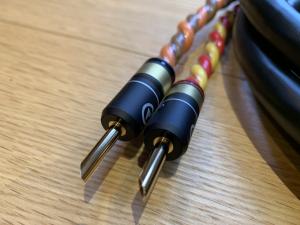

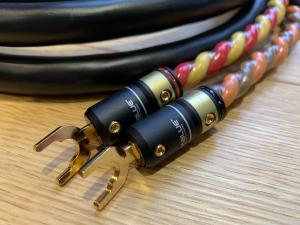

プラグは、購入したショップ(Art-Music)お薦めのVIABLUE製で、アンプ側がYラグ、SP側がバナナです。VIABLUEはドイツのケーブル/コネクターのメーカーで、私自身は聴いたことがなかったのですが欧州では人気があります。かかったコストは2セットで税・送料込みで49,800円。バイ・ワイヤも可能なケーブルをシングル・ワイヤで使用するので、導体の量は相当なものです。Art-Musicさんの作業は、プラグのハンダ付けやスリーブの処理等、どこを見ても素晴らしいです。

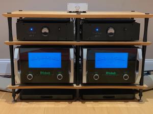

ウチには、FirstWattのSIT-1、McIntoshのMC1.2KW、MC352、MC2255、Quadの405-2等のパワーアンプがあります(数えてみるとあと4セットもありました:汗)。
800D3導入後に色々聴いた結果、最近はSIT-1(中高域)、MC1.2KW(低域)のパッシブ・バイアンプ構成としています。

    それにしても3104はごっついですね。そこがまたB&W800にお似合いです。互いに大き過ぎず小さ過ぎずつり合っています。端末処理が素晴らしくしっかりして見るからに信頼感があります。

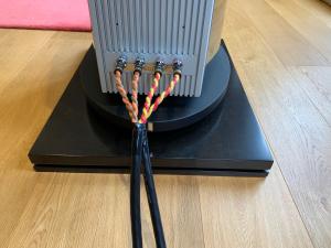

    ところで、結線はどのような考え方になるのでしょう?3104は拝見すると、ペアx2ではなく完全に4本スタッガードなんですね。800の入力ポストがどのように並んでいるのかよく知りませんが、いろいろな組み合わせが考えられそうです。ショップの推奨とかがあったのでしょうか?

    3104はバイ・ワイヤ対応の4本芯線で、平蔵さんのようにバイ・ワイヤとして使用する場合は、組み合わせが色々考えられると思います。
    私はシングル・ワイヤとして使用しているので対角上の2本を束ねて2芯線として使用しています。従って3104は2ペア(4本)あります。ちなみに800D3のバインディング・ポストは外側2本が低域用、内側2本が中高域用です。
    ショップに問い合わせたところ、「3104には信号の方向性はありませんが、印字の読み方向と信号の流れを合わせるが慣例ですので、その様にプラグを接続します」という回答を頂きました。
