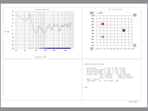

これが現在の周波数特性図(Trinnov ST2 HiFiで実測)
測定、シミュレーションで、周波数特性上、気になる点は:
①700Hzから300Hzにかけての全体的なレベル低下
②160Hz辺りから110Hzにかけてのレベル低下 (-8dB)
③110Hzから70Hzまでの上昇 (+8dB)
④70Hzから50Hzまでの急激な低下 (-20dB)
前回も用いたシミュレーション・ソフトの「KYOZOO」を使用して、机上でSP位置を検討してみます。前回のtaketさんのレスでご指摘頂いた通りSPを前方の壁方向に後退させると50Hzの谷は随分と浅くなります。

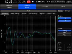

上記セッティングでのシミュレーション結果はこちら。
この新しい設置位置で暫く聴きこみます。
うーーん。何か音場の奥行きが随分と浅くなってしまいました。
周波数特性は随分と良くなっているはずなのに、そちらの改善度合いは音楽を聴いている限りでは殆ど分かりません。上手くセッティングされたシステム前壁の遥か奥まで音場が広がることを何度か経験しましたが、どうもそういう訳にはいきません。1時間ほど聴いてこのセッティングはボツ。

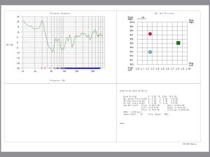

シミュレーション上の特性図はこちら。

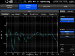

200Hz辺りから全体的にレベル低下する半面、100Hz近辺と50Hzの落ち込みは少し浅くなります。実測値はこちら。
50Hz近辺の落ち込みはシミュレーションよりも大きいですが、以前のセッティングよりは改善しています。それと以前あった250Hzから500Hzにかけての谷も浅くなりました。聴感上、周波数特性の改善は相変わらずはっきりとは分かりませんが、SP位置を以前の位置近くまで前に出したことで音場の奥行きが戻りました。SP間隔を少し狭めたので、音場の広がりが狭くなるのではと危惧しましたが、逆にSPの外側まで広がる音場が大きくなったようです。

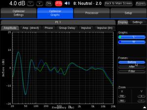

以下が好みのポイントでの測定結果です。
800D3の低・中のクロスオーバーは350Hz。50Hzの落ち込みは相変わらずですが、中低域のレベルが全体的に上昇しています。この特性では低域の豊かさを実感出来ます。
