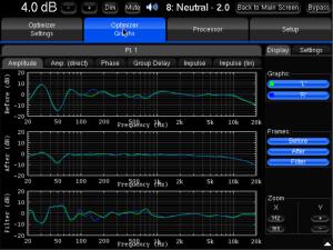

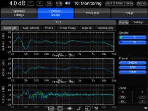

写真は、iPad Proのスクリーンショットで「周波数特性」です。最初のが一番弱い最適化(Comfort)、次のが一番強い最適化(Monitoring)です。
グラフは、上から現状(測定値)、最適化後(予想値)、適用フィルターです。
強い最適化では相当細かく補正が入っているのが分かります。

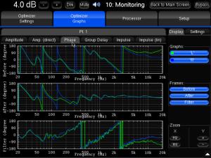

これは「位相特性」です。
800D3は350Hzと4KHzがクロスオーバーで、二次のフィルターが効いているのが分かります。

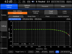

Neutralをベースとした補正では、周波数のターゲット・カーブを高域を自然に減衰させた値としています。
ウチは平行法設置なので、低域を持ち上げた「3つ山カーブ」だと低域が過大になるようです。

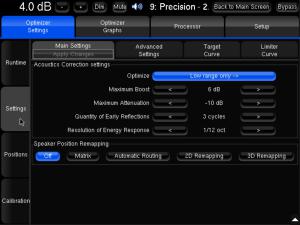

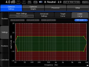

低域や最高域が完全にフラットになっていないのは、補正量の制限幅を以下のように決めているからです。
この制限幅を広げるともっとフラットに近付けることは一応可能です。

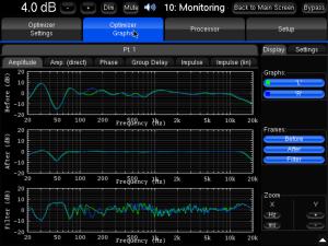

一方、Precisionをベースとした補正では、200Hz以下の低域だけに限った補正としています。
200Hzから上のフィルターがフラットで補正を入れていないことが分かります。
カットオフを150Hzから350Hzまで試しましたが、ウチでは200Hzが丁度良いです。

    1)補正のリミッターを+6/-10に制限されているようですが、リミッターを取り払い50Hzの谷をフラットにしないのは何かネガティブな要素があるからでしょうか。よろしければ何を懸念されて+6dB止まりにしているか教えてください。

    1) 補正制限幅+6/-10はST2のデフォルト値です。上限が比較的小さいのは機器保護が主目的だと思います。ウチは800D3とMC1.2KWなので+20dBくらい上げても問題は無いはずです。
    制限幅を+15dBまで拡大して聴いてみましたが、低域が不自然に肥大して上手くいかなかったので今は戻しています。確かにベストポイントは+6dBより上かもしれませんが、谷を埋めるポイントよりは下にありそうです。
