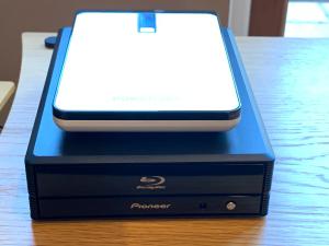

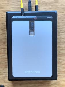

特に重量感があるという訳ではありませんが、Philewebのレビューにある通り制振に配慮した筐体です。電源は12V3Aのアダプターが付属しますが、これは使用しません。最大消費電力が30Wですからバッテリーで駆動します。
ドライブの設定は、汎用パソコンで行いました。専用ユーティリティ・ソフトをパイオニアのサイトからダウンロードしてPureRead4+をオンにし、「Perfect Mode」「Persistent Quiet Mode」を選択。
MFPCのRoonサーバーPCの別パーティションに dBpowerampをインストール、ドライブを前面のUSB3.1端子に接続します。
動作もスムーズ。リッピング・ファイルの音質はこれまでのリッピング環境と比較して識別できるほどの差はありませんが、新しいリッピング環境に満足しています。
