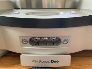

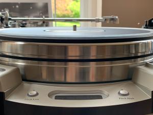

メインに使用しているAirforce Oneは少なくとも1年に1度、大体半年毎に調整が必要です。プレーヤー本体をサポートするエア・インシュレータに空気を補充する必要があるのです。後発のPremiumではその機能が半自動化されていますが、私が所有するオリジナルのAirforce Oneは手動ポンプです。

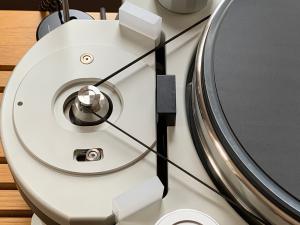

ベルトのテンションも再調整して再生準備完了。
プレーヤー周りの構成は以下の通りです。
