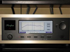

 前回アキュフェーズ社W氏が拙宅にお越し下さった事で、私のDG-48はかなりイケテル状態になったのです。ただしそれはまだVOの段階、W氏曰く「VOでほぼ満足出来るレベルまで音を追い込んでからEQに移行して下さい、EQかけ過ぎると音のつながりが悪くなりますから」との事。

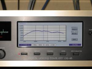

 で、いまや我がDG-48のデフォルトVOとなったW氏の目標カーブ
 この目標カーブ、W氏がフリーハンドで描いたためカーブに多少のガタツキがありまして、
毎日のようにVOに励んでいると、ちょっと気になったりして、、、
また、ほんの僅かに低域の量感過多の部分が引っかかる所でした。

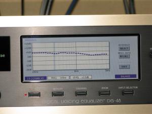

これが変更後のVO目標カーブ
解りにくいので、ズーム
これはもともとのカーブから
224Hz→ -0,5dB
280Hz→ -1,0dB
315Hz→ -1,5dB
355Hz→ -1,5dB
400Hz→ -1,0dB
450Hz→ -0,5dB
上記の値を修正したものです。

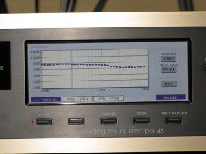

ちなみにW氏のカーブをズームすると
ちょっと解りにくいかも。
