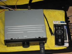

で、こいつをおなじみのカーオーディオショップに「電源貸してぇ」と持ち込み、ついでにデモボードのカロxと交換して試聴しました。
ちなみにGS9のフロントRCA出力からオーディソンThesisの入力へつなぎ、アンプ出力~パッシブネットワーク~ダイアトーンDS-SA3までは変更なしです。ケーブルはテクニカのレグザット。

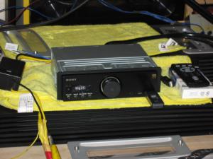

電源を入れ、音源ファイルの入ったUSBメモリを前面パネルのコネクタに差し、リモコンでInputをUSB1に切り替えます。
ボリュームを上げると、あっさり音が出ました。しかも何の調整もなく、いい音です。
次にリモコンでフォルダを切り替え、DSDファイルを再生。表示が「DSD 2.8MHz」に変わり、これまたあっさりといい音が出ました。
あまりの呆気無さに感動も忘れましたが、交換前はカロxの名機RS-D7xIIIです。これと初期状態で対等ということは、なかなかの素性です。
その後InputをBT Audioに変えてショップの店員さんのスマホをごにょごにょすると(見てなかった)、これまたあっさりとスマホの音源が再生できました。しかもMP3音源なのにまぁまぁいい音です。
ケーブルの関係でUSB DACモードは検証できませんでしたが、iPhoneの出力をUSB1に入れて有線で鳴らすことも出来ましたし、総じて色付けのないいい音でした。
が、逆に問題点も発覚。USBメモリから再生している時、
・音楽ファイルはルート下の「music」フォルダ内に配置したものしか読まない
(コンテストの時はどうなるんでしょう?他社と違うけど)
・フォルダおよびファイルはGS9が番号を振り、その番号で表示される
(アルバム名も楽曲名も表示されません)
・フォルダ番号を直接指定できず、上下キーで順番に送るしかない
という状態です。
対策として、
・USBごとにフォルダのリストを作る(確実ですが面倒ですね)
・頭出しでどんどん送る(イントロ曲当てクイズ状態)
・大量に入れず、小容量のUSBに覚えられる程度に小分けして入れる(大容量がもったいない)
ぐらいしか思いつきません。これは結構面倒です。
惜しむらくはHDMI出力でこういう情報や設定の情報をカーナビ画面に飛ばせればよかったのですが…この点は現状のP01からも後退しています(T_T)
