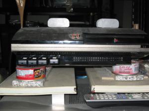

ども、おやGです。まぁまぁ、「今時まだPS3かよ」とおっしゃらずに。
最近うちのPS3初期型はこんな有様になりました。
「相変わらず焼き鳥の缶に載ってる」って、残念ながらそこではありません。
その上のUSBポート、4個全てに128GBのUSBメモリが刺さった状態です。
つまり合計512GBの外付けメディアを装備しているわけです。

ですが、皆様ご存知のようにPS3でCDを取り込むと「AAC/MP3/ATRAC」の不可逆圧縮方式からしか、記録フォーマットを選べません。これでは困る。
で、幸いにして外付けUSBメディアに記録された44.1/48KHz16BitのWAVファイルなら、無圧縮再生が出来ることがわかりました。
(あ、内臓HDDにコピーもできますが、「未設定」フォルダに曲順どころかアルバム名無視で全部放り込まれるので、実用上全く使い物になりません)
で、丁度同時期にカーオーディオのCDP(当時はP01)の脱CD化、USBメモリ管理を進めていて、同じようにPCで取り込んでWAVファイルにしてUSBメモリにコピーしていたので、これをPS3の内蔵HDDの曲データと置き換えようかと。
要はPS3のジュークボックス化が目的です。
丁度近所のPC DEPOTが改装開店セールで128GBUSBメモリを3本まとめ売りしていて、比較的安かったのでまとめ買いして車とPS3とPCに使いました。
現在のところこの環境は非常に快適です。PCにはハイレゾファイル再生目的でifi nano iDSDも付いていてTuneBrowserから同じように曲を再生できますが、PS3も44.1/48KHzから176/192KHzへのアップコンバートが効く事もあり、CD音源によってはPCより聴きやすい事も多々あります。
何より(起動時のファイル検索はさすがに時間がかかりますが)一旦検索が終われば応答は瞬時、ファイル探しも楽々です。128GBずつにUSBメモリが分かれていますので、どのメモリに入れたかが分からないと困りますが。
