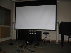

昨日久々、5.1chとしては5年ぶり?ぐらいに流山のスタジオエンザさんに遠征しまして、(さすがに全機材の搬入は無理なので)ご協力を頂きつつ、ガルパン劇場版BDを「3分でわかる~」→本篇→2015あんこう祭のラインナップで上映してきました。
システムの構成は大きく変わっていませんが、

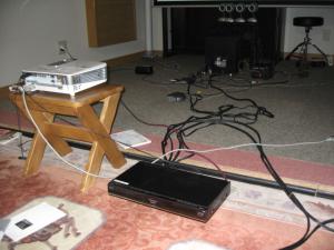

・映像:松下DMP-BDT900→RainbowFish FiberOptic HDMI→BenQ(DLP2K,型番忘れた、借用)
・音声(フロント):松下DMP-BDT900→ビクターの安物ケーブル→Timedomain Yoshii9(借用)
・音声(センター):松下DMP-BDT900→マルチョウラダー型ケーブル→(1)Timedomain Mini×2(2)富士通テンTDX700W
・音声(LFE):松下DMP-BDT900→マルチョウラダー型ケーブル→富士通テンTDX700W

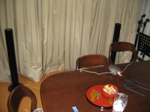

・音声(リア):松下DMP-BDT900→マルチョウラダー型ケーブル→Timedomain YA-1(Yoshii9アンプ)→Timedomain 11(借用)
となっております(大分変わってました>あ)。
BDプレーヤーから直接各SPに結線しているのは、色々試してAVアンプの音色が載ってしまうのが気に入らなかったからです。超高級機は試していませんが。
センターとLFEの両方にTDX700Wが入っているのはYoshii9とMiniの音質の違いを補うため(低音が出ないのでセンターが軽くなってしまう)、Miniの4発にしたのは勿論音圧対策です。

自分としては気になるところがいくつかありまして、
・LFEとセンターが共通なのでLFEが思ったほど上げられない(カールの発砲音が爆風の音より小さくなってしまう)
・4発のMiniのせいでセリフがぼやける。しかも4発でも多少ビビってた。
(富士通テンの卵型1発で代用したいところですが、TD代理店なんで(笑))
・お決まりのチェックポイント、文科省役人の第一声は見事に音像がでかくなりました。
と、まだ改善の余地はありそうです。
でも久々の5.1chは気持ちいいですなー。これが常設できればと(泣)。
