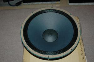

以前の日記を調べたら A7のウーハー 416Aをリコーンしたのが2012年5月。
7月に増し締めしてからもう6年も経っていた(^^;

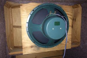

ウーハーユニットの増し締めは後ろから16本の木ネジで固定された裏板を外さないと出来ない(-_-;
スピーカーのセッティングを崩すのはあまりしたくなかったが、アコスさんに先を越されてしまい重い腰を上げた(笑)
A7のエンクロージャーは米松仕様。
米松は非常に柔らかく裏蓋の木ネジは強く締め付けるとめり込んでしまう(^^;
ウーハーは4カ所の鬼目ナットと(+)ネジで固定。
416Aのガスケットはオリジナルを重視してコルク仕様なので過度な増し締めは米松の板とコルクを押し潰しトルクが均等でないとユニットを撓ませることにもなる(^^;
水平の状態での固定なら手の感触による均等なトルク配分はそれほど狂うことは無いと思うが、垂直に取り付ける場合は38cmウーハーユニットの自重も加わると感触だけで均等なトルクを掛けるのは難しい。
まずは180cN・mで締めてみると数度回るが大きく緩んでいる所はなかった。
(+)ネジなので強いトルクを掛けるとネジ山をつぶしてしまいそう。
キリのいい200cN・mで増し締め。
次は何時やるかわからないがこの数値を基準にスタート。

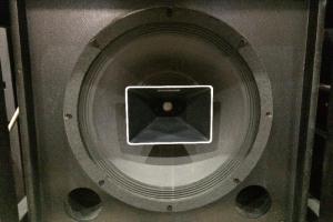

センタースピーカー(MODEL 938-8AE)
これは中古で手に入れまだ固定ネジを触ったことが無かったが部分的に30°程回るところがあった。
こちらは前面から8本の(+)ネジで固定されているのでトルク管理は楽だ。
エンクロージャーはMDF?
こちらも200cN・mで増し締めしてみる。
