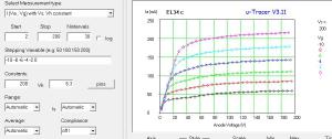

とにかく測定データを集めることからと練習を兼ねて手持ちのEL34を測定してみる。
比較するのはTRIODE、PM EL34 Premium 、PSVANE 6CA7-TⅡ

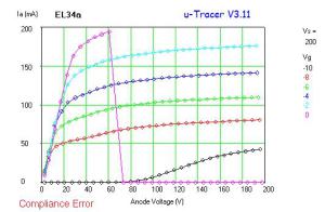

ところが初っ端TRIODEの測定でCompliance Errorの表示がでて躓く(^^;
設定が間違っているのかと他のEL34を試してみると上手く表示できた。
表示されたグラフを見比べ取扱説明書を見直すと「最大電流は200 mAに設定されています」
Complianceは最大電流を指しているのかー。
更にuTracerには、最大電流を220 mAに制限する「ハードワイヤード」過電流保護がありComplianceをoff!にすることも出来るようだ。
試しにoff!にして再度測定すると無事表示された。
やはり200 mAを超えていたのが原因。
現在EL34の出番はないが過去の試聴記と測定データを照らし合わせてみる。

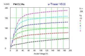

PMがイマイチと感じたのは電流量の差かもしれない。

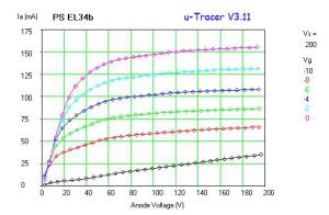

PSVANE 6CA7-TⅡは電流量が低く、前回バイアス電流測定値に差が出ていたがμTracer3+でもその差が表れている。
当時は気付かなかったが左右の音量差があったかもしれない(^^;

    ちなみに、最初の画像3枚のデータですが、Vg=-10Vのグラフの形が少々気になりました。
    1枚目の画像と4枚目の画像が同じ個体のデータで、4枚目の画像ではうまく測定できている様に見えますので、もしかしたら暖機時間が短いのかもしれません。
    「Heater On!」をクリックすると10秒ほど掛けて指定した値までゆっくりとヒーター電圧を上げていくのですが、その後すこし時間をおいてから(指定のヒーター電圧で暖機させてから)「Measure Curve」をクリックすると良いかもしれません。

  2. O'Audiさん、アドバイスありがとうございます。
    確かに暖気時間が短かったようで2回目の測定を比べるとー10Vのカーブが変わっていました(^^;
    今後は十分暖気してから測定します。
