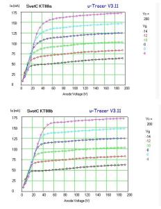

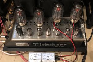

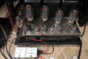

μTracer3+で視覚的なグラフと数値を測定して特性が把握できた所で、バイアス電流測定器を使ってMC275 SCE の定期点検をしてみた。
MC275 SCE は自己バイアスではあるがドライバー段の12AZ7によってKT88のバイアス値が変化する。
MC275 SCE のKT88をSvetlana Cロゴに交換した時オーディオ工房社長がBias King Proを使い12AZ7を選別し4本のKT88のバイアスを誤差0.1レベルまで合わせてくれた。

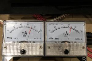

あれから9年経ち聴感上は特に問題ないがμTracer3+の測定結果では他の球に比べla(mA)値が小さいのが気になる。

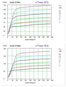

KT88 a b cは経年劣化しても特性は近い。

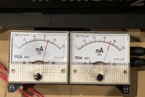

KT88 dのみ la(mA)値が減っていない分バイアス値が高いことが分かる。
固定バイアスなら調整で追い込めるが自己バイアスの場合は誤差範囲内で我慢するしかない?
試しにKT88 dのドライバー段の12AZ7を他の物に変えてみるとバイアス値が変化することも確認。
残念ながら手持ちの12AZ7でKT88 cに合わせることは出来なかったが、μTracer3+で増幅管の測定が出来るようになれば選別組み合わせも楽になるか。
