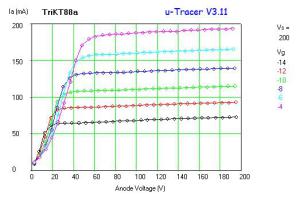

9年使ったKT88を測定
2019年12月28日
真空管は外見だけでは判断できない。

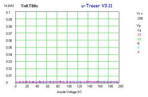

マッチドペアで新品購入したKT88を換装し電源を入れたとたん発光してアンプをダメにした経験がある(-_-;
今までは保護回路の付いたTU-8300Rsvに実装して試していたが、μTracer3+を入手できたおかげで突っ込んだ測定が出来るようになった。

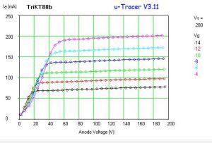

TRIODE TRV-88SE(KT120仕様)を調整中、以前使っていたKT88が処分されずに部屋に置いてあったので測定してみる。
2008年に購入し2017年に片チャンネルの不具合が出るまで使っていたもの。
9年経ってもこの2本はテスト用に使えるか?

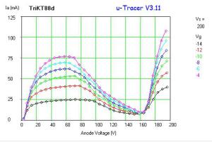

完全に逝ってる(-_-;
これはまた変わったカーブをするなー(笑)

    特に今回の D 球の特性、まさかと思いました。プレート電圧163V位でしょうか、特定の電圧でこんなに電流値がダウンするとは夢にも想像できませんでした。
     それにしてもこの測定器は自動で測定し測定記録をグラフ化してくれるのですか。? プレート電圧、グリッド電圧の印加も全て自動ですか。?そうであれば凄い優れものですね。

    同じ環境での各出力管の経年劣化が分かりました。
    きれいな特性のグラフよりこういった変化量が知りたかった。
    どうしてこうなったかは説明できませんが(笑)

    yhhさんのレスにもありますが、「TriKT88d」の特性にはびっくりしました!! (@_@)
    この様な劣化(消耗?)の仕方もあるんですね。
    長年そして多くの真空管アンプを扱われてきた(多くの真空管をお持ちの)VOTTA7さんならではの貴重なデータだと思います!!
    大変勉強になります!! (^o^)
    どなたか説明して下さる方(真空管設計者の方?)いませんかぁ~ 気になるぅ~(笑)

    TriKT88cが一瞬発光してダメになった影響がdに現れたんでしょうけど、再現は無理でしょうね(^^;
