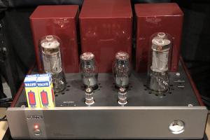

KR845シングルアンプはTRV-P845SEをベースにオーディオ工房でKR845専用に改造してもらったもの。
KR845はフィラメント電流がオリジナル規格(3.25A)より小さい1Aなので一般の845搭載アンプではそのまま使えないのだ(-_-;
当初ドライバー段の2A3もKRだったがCunninghamへ換装し今回ARCTURUSに換わっている。
SV-S1616D(2A3仕様)では3000時間使ったCunninghamでもARCTURUSより好みの音だったがKR845シングルのドライバー段としてはARCTURUSの方がより好印象である(^^;

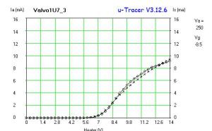

増幅管の12AU7はVALVOに巡り合い常用している。

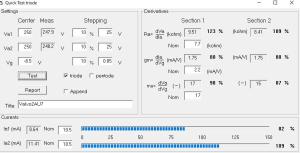

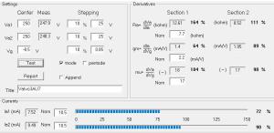

一度ノイズが出て交換しているが4本あるVALVOを測定してみた。
VALVO ECC82
ヒータ電圧(Vh)を連続的に変化させた時のIa

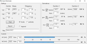

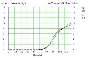

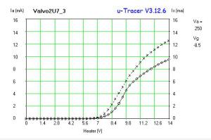

それまで使っていたのがVALVO1,2の組み合わせだったがuTracer3+の測定結果を元にVALVO1,4の組み合わせにしてみた。

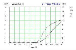

再度試す気は無いがノイズが出た球はVALVO3だったのかもしれない。
音の変化?
元々良かったんだから聞き取れない(^^;
気分的な問題(笑)
