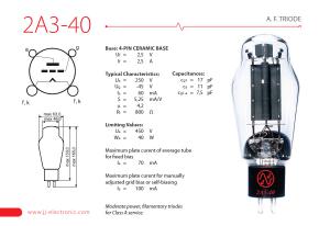

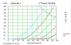

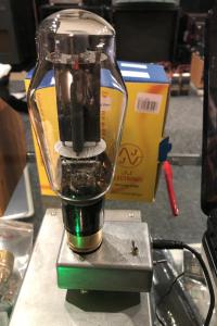

μTracer3+による測定 JJ 2A3-40
2020年04月01日
オリジナルの2A3がプレート損失15W に対しこちらは40Wある。
サイズも普通の2A3に比べかな~り大きい(^^;
と言ってもSV-S1616Dではその真価は発揮できないが(-_-;
この球を使いこなせるのはPhasemation「MA-1000」位か?

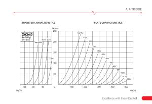

オリジナルシートとの比較ではuTracer3+変換アダプタの構造上グリッド電圧にヒータ電圧の約1/2(=約1.25V)が追加される分Iaが多く流れて表示される。
その分を差し引いてもなかなか良い特性じゃないか?
