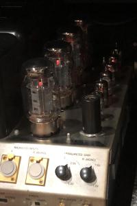

12AX7(ECC83)といえばMC275の前段1本に使った時の衝撃体験がある。
「再生される音楽の雰囲気、出音から違う。 次々にディスクを変えて聴き続け、もう寝なきゃと思っても止められない位の音。」

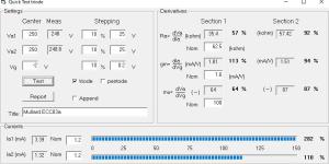

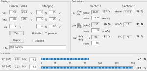

この球は現在も使っておりμTracer3+ で測定してみた。
Mullard ECC83

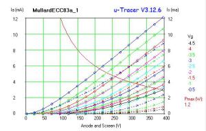

プレート電圧(Va)を連続的に変化させた時のIa

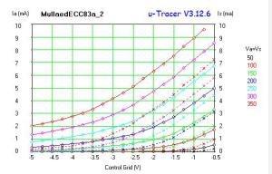

コントロールグリッド電圧(Vg)を連続的に変化させた時のIa

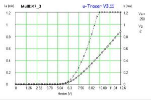

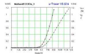

ヒータ電圧(Vh)を連続的に変化させた時のIa
これが真空管の選別にのめり込むきっかけになった球の特性だ(笑)
松下のカーブとよく似ているではないか。
ヒータ電圧を変えた時のIaのグラフで6.3V付近からの立ち上がりの鋭さ。
これが音質にかなり影響しているのか?
ここまで他の球と測定カーブが違っていれば一聴しただけでその変化は聞き取れるだろう。
