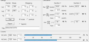

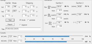

東芝、松下、TUNG-SOL、Electro Harmonix 12AX7の測定
2020年07月12日
ブランド別μTracer3+での測定値を比較してみた。

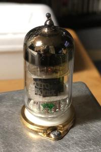

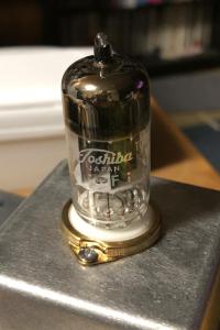

東芝 12AX7A

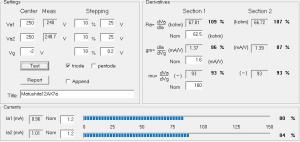

松下 12AX7

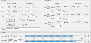

TUNG-SOL 12AX7(ECC803S)ゴールドピン

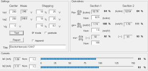

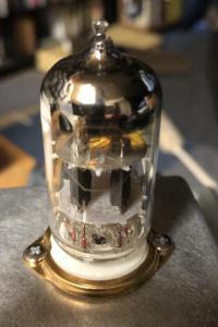

Electro Harmonix 12AX7EH ゴールドピン
数値的にTUNG-SOLが良いが、これを上回るものは簡単には出てこない(^^;

  4. ブログの方に他の測定結果を載せていますが、確かにTUNG-SOL ECC803S ゴールドピンの測定結果は選別管であることを証明していますね。
    現行管で手に入れるなら一番安心かもしれません。
