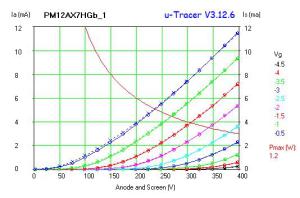

μTracer3+による測定 PM12AX7HG
2020年10月11日

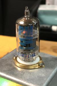

12AX7HG ハイゲインタイプ(ゲイン約20%アップ) 音を歪ませたい場合に最適
「音を歪ませたい場合に最適」なんて記載されている球をオーディオ用に選択する人はまずいないだろう(笑)
Tracer3+が無ければ絶対買わなかった。
内部の作りは12AX7Tとは異なり別物
プレート電圧(Va)を連続的に変化させた時のIa

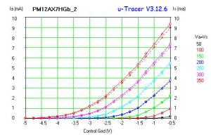

コントロールグリッド電圧(Vg)を連続的に変化させた時のIa

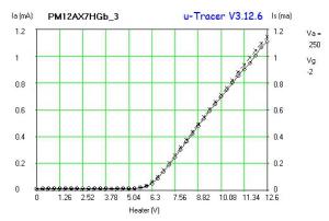

ヒータ電圧(Vh)を連続的に変化させた時のIa
TUNG-SOL 12AX7/ECC803S GOLD PINSに近い測定カーブを示した。
  1. VOTTA7さん こんばんは
    上側のマイカ板は2枚あるんですね
    amazonとかebayの写真を見ると1枚の物があったりバラバラですね

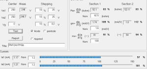

    特性は割と揃っているように見えますが

    音質も歪んだ感じはなくTUNG-SOL 12AX7/ECC803Sと拮抗してます。こういう球を探しているんですよね(笑)
