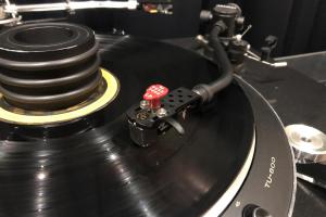

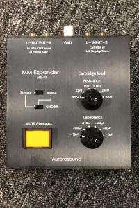

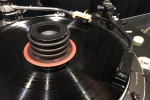

モノラル再生はGE バリレラ VRⅡ、DL-102でそれなりに楽しんではいるが常時使用できる状態にはなっていない。
常設基準を満たすにはバリレラには専用のイコライザーアンプUPX-003A、DL-102には出力電圧3mV、電気インピーダンス240Ωに対応したMCヘッドアンプが必要(笑)
まあオリジナル盤も所有していないのでそこまで拘ることもなく余裕が出来たらと思っていたらその両方に対応できるMM Expander AFE-10が登場した。
接点が増えるのが気になるが、其々の参考値に負荷抵抗値を合わせていくと これがなかなか良い!
レコード盤によっては更に微調整で好みに合わせやすい。
やはり47KΩでは無理があったようでようやく本来のバリレラ VRⅡ、DL-102の音を聴けた感じでモノラルだからといった粗さ、ノスタルジックさは皆無。
ボーカルの訴求力がハンパない(笑)
ステレオの音の広がりもいいが、こういう濃い音を聴いちゃうとねー。
モノラルは自分から音源の中に入っていくイメージで音の奥行きを感じ取って聴いている。
これならモノラル専用として常設できる。
V15TypeⅢの負荷抵抗値15KΩ 負荷容量値330pFでの試聴も良かったがこのトーンアームではミスマッチ(^^;

  2. Joe Frazierさん、こんばんは。
    現在TRV-EQ3SE/A.k premiumのMMに接続しています。
    これなら二種類のプリで聴き分けられますからね。
    バリレラ VRⅡ、DL-102、MP-500、SPU-GTE用になります。
    シングルアームで使うのなら接点が更に増えますがentre ET-100のようなMMスルーが出来るMCトランスが良いんじゃないかな。
