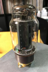

SV-S1616D(多極管仕様)の片チャンネル(中高域用)に使っているEL156 China
1本がダメになったのでμTracer3+で測定してみた。
球は発光していてPプレート電圧、Pスクリーングリッド電圧は正常値。
Pカソード電圧だけ出ない状態だが....
こういうカーブを示した(^^;
終わってる(-_-;
此方が本来の測定カーブ
