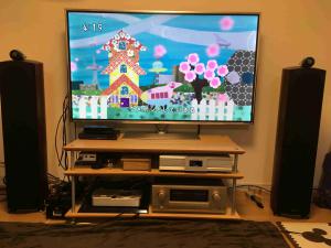

借家(マンション) / 書斎兼用 / ホームシアタールーム / ~6畳 / 防音なし / スクリーンなし / ~2ch
お恥ずかしながら、私のシステムを公開します。 フォーカス110を使用していた時(独身時代)は、 こんな感じで、いかにもな部屋でした。 その後、、妻子持ちとなった現在、 …

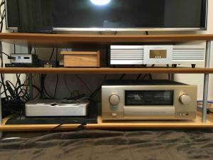

うちの装置構成は、ざっとこんな感じで、AV系をYARANDの 8口電源タップで給電し、A系(+TV)をIsotekのSigmasで給電するというものです。

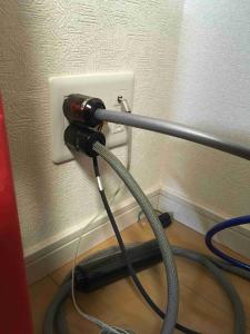

取り敢えず、iPurifierACを未接地の壁コンに接続したところ、予想どおり、極性ランプも接地ランプもエラー表示(赤色発光)。

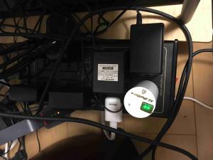

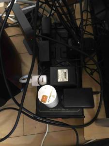

さらに、AV径の電源タップ(YARANDの 8口電源タップ)で確認してけれども、結果は同じ。当たり前のことかもしれませんが、電源ケーブルの変更でどうにかなるものではないようです。
ここまでなら当たり前のことですが、ん?となりました。

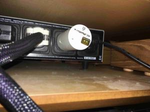

理由は分かりませんが、壁コンにIsotekのSigmasを接続すると、IpurifierACの極性ランプと接地ランプがOK表示(緑色発光)に変化します。
うちではEntreqの仮想アースを2台(MinimusとSilverMinimus)使用してますので、その影響かと考えて、仮想アースを切り離してみましたが緑色のままです。
Sigmas底面の電源スイッチを切っても、緑色のまま。
それではと、IpurifierACを壁コンからSigmasの背面コンセントに繋ぎ直しても緑色のまま。
