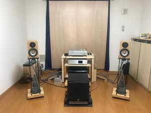

鉄筋コンクリート3階建てのマンションの一室で単身赴任中(そこは私と同じです)、鉄骨造や軽量鉄骨造よりは有利ですが、音量についてはやはり近隣を気にしながらとなります。

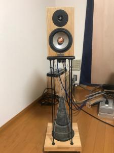

部屋に通されると響きはやや少な目、きれいに整理されていて、そこにソニーのAVアンプを核とした独創的なシステムが構築されていました。技術的なことには疎いので詳細には触れられませんが、その発想力と器用さでほとんどの機器に手を入れておられ、多くのユニークな自作アクセサリーを使われていることにまず驚きます。
聴かせていただくと、以前に訪ねられたgenmiさんやニッキーさんが「拙宅のサウンドに通じるものがある」と言われていた意味が分かりました。音場を重視されており目指している表現が近いようで、奥行のある大きな空間を描き、そこに焦点の合った音像が肥大せずに配置されている印象を受けました。持ち込んだものも含めていろいろな音源を聴かせて頂きましたが、その音場表現の素晴らしさに驚きました。

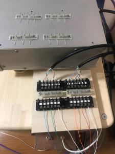

後半は作成されたテスト用のチャンデバで3種のクロスオーバー(6dB/oct)の聴き較べを行いました。細い線材ですが、それが予想外に良い音でした。そもそもチャンデバのクロスをどうするか?で迷っておられ、普段聴いている複数の音源を聴いた上での意見を求められたものです。
最初に現状のネットワークのものと近い7.2kHzクロスのものを聴きます。やはり同じ傾向でCENYAさんが「ノルウェイの妖精」と呼ぶ5.5kHz付近のアクセントがスパイスとなり、少し華があるサウンドです。ですがやや薄く腰高にも感じます。
次に3.4kHzクロスのものに交換して聴きます。ツィーターのレベルが同じ0のままだと華がなくなり大人しいサウンドになりましたが、全体の重心が下がりヴォーカル等はこちらの方がナチュラルでより人の声らしく、口元もより小さくなったように感じます。しばらく聴いてから、ツィーターのレベルを+3、その後+5まで上げてもらいましたら、ナチュラルですが華もある、いろんな要素が満足できるサウンドだと感じました。CENYAさんもナチュラルな良さは感じられていたご様子です。
最後に4.8kHzクロスのものに交換して聴きますが、これだと5.5kHz付近のアクセントが少しうるさく感じました。

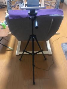

それぞれの比較の度にスイープ信号でマイク測定をおこなってデータを残されているのもさすがですが、それが面白いほどに見事に聴感を裏付けていました。私ならば3.4kHzクロスでツィーターレベル+5を選ぶとお伝えしましたが、オーナーはどう判断されるでしょうか…

    CENYA さんの部屋はデッド傾向です。
    http://community.phileweb.com/mypage/entry/2408/20180130/58374/
    吸音パネルを貼りまくったそうです。聴いた方のアドバイスでかなり間引いたそうですが、私の訪問時はそれでも天井はパネルが市松模様に貼ってあってかなりの吸音傾向です。一部に反射パネルもお使いで、いわば石井式流の吸音と反射のスタッガードです。
    CENYAさんのお好みは、北欧をイメージした森閑とした静けさの森々とした空気感なんでしょう。70〜80年代のハイファイシーンをリードしたECMレコードの音作りのイメージです。このレーベルのコンセプト"The Most Beautiful Sound Next To Silence"(「沈黙の次に美しい音」)ということでしょうか。日本人好みのハイ上がりの音の原点です。これを小音量ではない標準的な音量で実現するとするとデッドな部屋のほうが良いのだと思います。

  4. 横レスへの応答失礼します。ベルウッドさん、音の好みが色々あるのに異論はございません。
    ですが、音楽を聴く上で大事なサウンド作りにおいて、基本的な要素があるものです。私が言いたいことは下記です。
    1)リスナーが音楽を聴く音は、スピーカーから出る直接音と、部屋による間接音があり、それらを総合した音を聞いていること
    2)音楽を聴く上での響きの減衰特性(吸音特性と置き換えてもよい)は帯域ごとのバランスが大事であること
    一般的に吸音は高域を吸収しやすいので、部屋の音を調整するときには帯域バランスをよくよく見極めながらやる必要があると言うことです。計測での特性はスピーカーの出音で調整することも出来ますが、捻じ曲げたスピーカーからの出音と、アンバランスな部屋の響きを聞いて、よい音と感じることは難しいですね。

    今回のテスト用チャンデバでは1次フィルターを採用し、
    クロスがザックリ3kHz、5kHz、7kHzの3種類のユニットを
    取っ替え引っ替えしましたが、KYLYNさんの日記の記述に
    書かれている通り、3.4kHz+5dBがシックリきました。

    テスト用チャンデバユニットは1組が200円しない激安なのですが、
    驚く程の解像度と高音質でした。
    最小限の素子数での構成が鮮度の維持に貢献したのでしょうか。
    本番は素子を最高品質品に変更して、作り込みもしっかりとさせたら
    どんな事になっちゃうんでしょう。ワクワクです。
