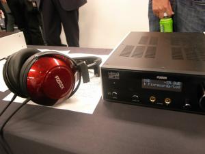

▼Fostex TH900 & HP-A8
今回一番聞きたかったヘッドホンです。
ほぼ製品版の仕上がりとなったTH900を聞くことができました。
1.5テスラの強力なドライバーを搭載した漆ヘッドホンは、どう仕上がっているのか。
非常に楽しみにしていました。
前回聞いたときには、テスラドライバーらしいきめ細かで情報量の多さを感じさせつつも、
まだ帯域ごとの質感がバラバラで、低域も重さや安定感が足りない荒い仕上がりでした。
さて今回どうなったかというと、
・・・実は、ブースにセッティングされていたHP-A8での評価はかなり難しい、というのが私の感想です。
理由は後述しますが、TH900はHP-A8ではなく春に視聴したときと同じ自作ポータブルヘッドホンアンプで聴きました。
一聴して、春のヘッドホン祭りの時よりも細部まで調整されていると感じました。
ハウジング内で音が反響して篭るようなこともなく、きちんと吸音材でコントロールされている印象。
これは春の試作機でも感じたことですが、密閉型にも関わらず奥行きの表現が非常に秀逸です。
左右の空間の広がりも適度にあり、狭さを感じることは無いと思います。
中高域、特に女性の声が瑞々しく、上も下も良く伸びます。
低域はゴリゴリ、ブリブリと膨らむことなく、程よい弾力のある響き方をします。
低域の量はそれほど多くなく、どちらかといえば明るい音調。
テスラドライバーならではの高速な音の立ち上がりを生かしつつ、
硬質にならない心地よい響きを水目桜とボルドー・漆仕上げによって獲得しているのだと思う。
それと、音色的な個性とは別に、TH900にはある種の気配のようなものを感じました。
どこか暗いところから漂う色気というか、妖しい響きの片鱗のようなもの。
これが漆仕上げによるものかどうか判然としませんが、
十分に鳴らしこんだ上で、適切な環境を用意してあげればその正体を顕わしてくれそうな気がします。
年明けの発売が楽しみですね。
さて、HP-A8はというと。
機能面ではDSDフォーマットも再生可能ということで、
DACとしてひとつのブレークスルーとなりうるものだと思います。
だがしかし・・。恐らくヘッドホンアンプ部分に改良の余地が大いにあると思います。
ハイレゾ音源ならではの、高域の繊細さや滑らかさは確かに感じることができましたが、
中域から低域になるにつれ、音の線が細く、薄くなっていました。
情報量が少ないわけではありませんが、低域など振幅の大きな信号がスポイルされている印象です。
土台となる音が弱いために、音の訴求力に欠けます。
視聴時にスタッフさんに指摘したところ、
音の薄さと低域の駆動力の弱さについては既に社内でも問題意識があるとの事。
これは是非ともボトムアップして欲しいところですね。
HP-A8の環境のみでTH900を聴いた人は、TH900の評価を少し待った方がいいかもしれません。
もう終わってしまいましたが、
今回のみでいえば、HP-A8とは別に単体のヘッドホンアンプをどこかから提供してもらった方が得策だったかもしれませんね。

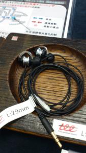

▼音茶楽 対向型ドライバーイヤホン
対向型のドライバーユニット配置と、閉管共鳴のチューニング:
今回出展されていたものの中でも、とても興味深かったのが、
一つのイヤホンに二つのドライバーを同軸上に対向型で配した、音茶楽さんの試作イヤホンです。
二つのドライバーユニットを向かい合わせに配置する手法は、G1 GIYA等のスピーカーで既に実績のある方法ですが、
ヘッドホン・イヤホンで実現しているものは初めて見ました。
これまでも再生帯域の異なるダイナミック型ドライバーを複数搭載したイヤホン、ヘッドホンは存在しましたが、
対向型にした事で得られるメリットはそれらとは全く異なる改善効果を得ているようです。
向かい合わせのドライバーユニットが同位相で駆動することにより生まれる逆向きのベクトルが、
互いのユニットのブレを相殺しあい、結果としてユニットの動作点が固定されます。
これにより、これまでドライバーユニットと筐体の質量比を大きくする手法では抑え切れなかったユニット位置の微細なズ
レ、
ひいてはこのズレによって埋もれていた僅かな表現までも、耳に届ける事が可能となっているようです。
ただし、安易にドライバーを向かい合わせに配置しただけでは、二つのドライバーと鼓膜との距離差によって生じる位相の
ズレが、意図しない響きを生み出してしまいます。
それに、インナーイヤー方式のイヤホンでは、外耳道が閉管共鳴(共振)を起こしているらしく、
これがいわゆる歯擦帯域のキツさにつながっているそうです。
音茶楽さんはこれらの課題について、二つのユニットを接続するチューブの長さを人の外耳道の長さに合わせることで、
外耳道の長さに応じて生じる共振を逆位相で打ち消すことに成功したそうです。
この手法を駆使した設計で、ダイナミック型イヤホンでは今までに無い表現を獲得しているようです。
音について:
どの帯域の音も、全くストレス無く耳に入っていきます。
そして、ダイナミック型のインナーイヤーイヤホンにありがちな、
低域が膨らんだり、高域が篭ったりといった事が本当に皆無です。
ドライバーの再生限界まで、とても気持ちよく音が伸びていきます。
発想からして、「柔良く剛を制す」という言葉が実に良く似合うプロダクトだと思いました。
今回は既製品を改造しての展示でしたので、
いずれは自社パーツで製品化・販売されることを期待しています。

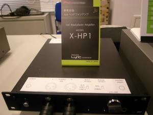

▼Nmodeのバランスヘッドホンアンプ試作機 X-HP1
Nmodeさんが参考出展したX-HP1は、個人的に今回の祭りのダークホースです。
まだ試作品ながら、このX-HP1を使った再生音は今市場に出ている
エントリークラス~ミドルクラスのバランスヘッドホンアンプなら
軽く追い越せるポテンシャルを秘めていると感じました。
バランス出力で聴きましたが、音の空間配置が実に的確で、非常に素直な出音です。
機器特有の色がほとんど乗らない稀有なアンプで、
生真面目、精密さ、という言葉がしっくりきます。
低域から高域まで、その音の質感が統一されているのも好印象でした。
反面、音楽の迸るような熱気や色気をありのままに引き出すのは、ちょっと苦手かもな、と感じました。
たとえばKH-07NやD-SPEC SRなどのような、聴いただけでその音楽世界に惹き込む
独自の浸透力や訴求力、突破力までは獲得していないが、
堅実に、淡々と高品質な増幅をやってくれる実力があると思います。
個人的には、16~18万円でも妥当な値段と感じる性能を有してると感じましたが、
メーカースタッフさん曰く、DAC搭載のX-DP1を14万で販売している手前、それより高くなる価格設定はしないとのこと。
実売6万~10万円程度を想定しているということらしいので、発売されれば周辺価格帯の製品は安穏としていられなくなる
んじゃないでしょうか。
スピーカーシステムにおけるハイエンド製品にも起きている傾向ですが、
エントリークラスからミドルクラスにかけては個性的な音色の製品が多いのに比べ、
ハイエンドに近づくにつれ、固有の色を排して純粋に入力信号を増幅できるかどうかの質にウェイトが移行していきます。
ヘッドホンでも同様に、エントリーからミドルクラスの価格帯には、
積極的に「音作り」をしている個性的なアンプがひしめき合っています。
この価格帯に、固有色を持たない高性能のアンプが投入されるとどうなるか。
描写能力の忠実性という意味で、X-HP1の性能は既に同価格帯からその上のミドルクラス帯まで
ある程度喰っちゃってますので、この先、実力を伴わない製品は生き残れないでしょう。
今後、ヘッドホンアンプ業界の自然淘汰が加速していくと予想します。
1bitアンプといえば、シャープがかつて開発していた技術です。
今回参考出展されたNmodeの試作機は、元はシャープで開発に携わったエンジニアの方が
その1bitアンプの開発技術を投入して作られたものとのこと。
今後もその技術を絶やすことなく、製品開発につなげていって欲しいと思います。

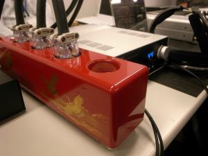

▼ORB KAMAKURAを使うと時間の流れが変わる
上奉書屋さんのレビューを見てからずっと気になっていた、ORBのKAMKURAの比較視聴ができました。
当日の会場の電源事情はさまざまな機器がひしめく、けっして良いものではなかったと思います。
そのためか、KAMAKURAを使ったときの変化はより顕著に感じられました。
背景が静かになると同時に細かい音まで良く浮かび上がってくるように感じられます。
それに、不思議と音の再生テンポがゆっくりになったかのように感じられ、雄大な流れの中で音楽に没頭できました。
やはり、いつか欲しいですね。

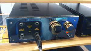

▼EARが20~30万円台のヘッドホンアンプの開発を計画中らしい
ハイエンドショーのときには聴けずじまいで、今回やっときけたEARのHP4という真空管ヘッドホンアンプ。
非常に高額な製品ですが、ハイエンドなシステムの豊富な設計ノウハウを持つTim氏ならではの、説得力のあるアンプでした。
真空管アンプということで、暖かみや音色を重視した柔らかい音作りかと思いきや、
実際に聞いてみると、非常にクリアでかつ倍音豊かな精緻な音空間が現れました。
社員さんといろいろお話したのですが、来年あたりを目標に20~30万円台の価格帯で
Tim氏が新しいヘッドホンアンプを作る計画があるとの情報を教えていただきました。
ハイエンドブランドであるTim氏の作る新しいヘッドホンアンプはどんな方向性で来るのか、
これもまた非常に興味深いですね。

  1. KIRINNさん初めまして、SHERRYと申します。
    KAMAKURAについてお書きになっているので、レスしました。
    上奉書屋さんのレビューを読んで、迷いを払拭し、KAMAKURAを導入しました。
    おっしゃるとおりと思います。
    SHERRYはクラッシックしか聴きませんが、低域が豊かになり、悠揚たるスケール感で、音楽が部屋を満たすようになりました。
    拙宅では、低域が豊かになっても、中高域がマスキングされることなく、静かな背景の中、細やかな音が広がっていきます。
    KAMAKURAの音は、SHERRYの目指す方向と一致し、不足しているところを補ってくれています。
    導入してよかったと思っています。
    当初、高域に金色を思わせる艶をほのかに感じ、KAMAKURAの個性と思っていました。
    先月末、DACのソフトをバージョンアップしたところ、艶が消えてしまいました。
    エージングによるものか、バージョンアップによるものか分かりません。
    ご自宅で試聴されるとのことですので、レポを期待しています。
